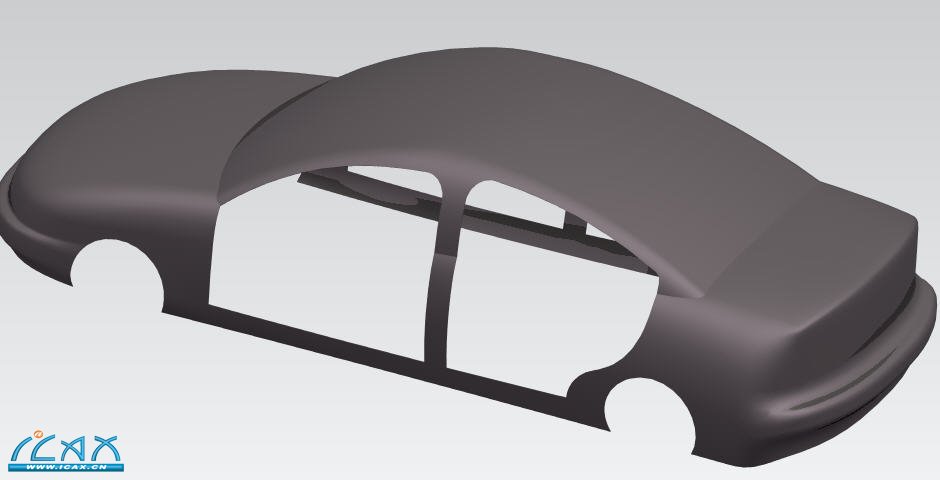

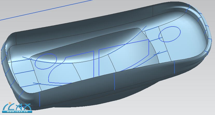

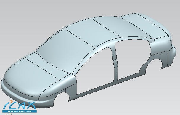

第一步:通过曲线,把能做的面都做出来

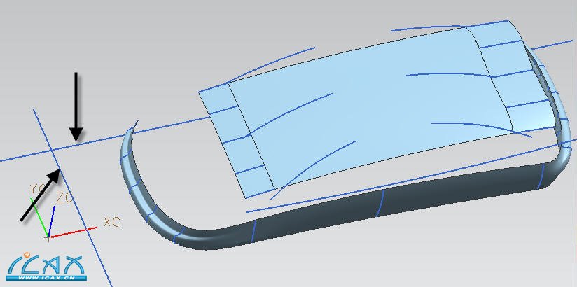

第二步:桥接曲面,并做出两条分别平行x,y的两条直线,用作截面的脊线

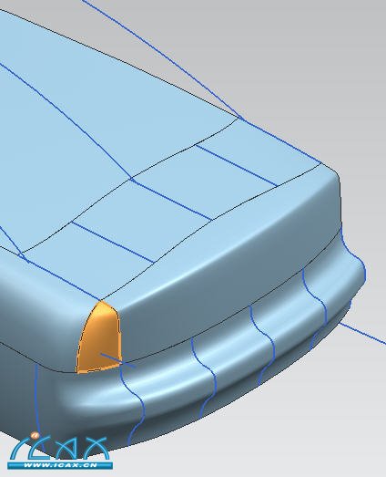

第三步:用截面命令做出高亮曲面,类型为圆角—rho,rho的值分别为0.5,和0.85,这个可以根据自己的审美调整
第四部:做网格把后尾灯补上

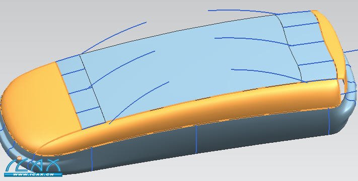

第五步:做顶上曲面,和侧面的曲面(规律延伸)

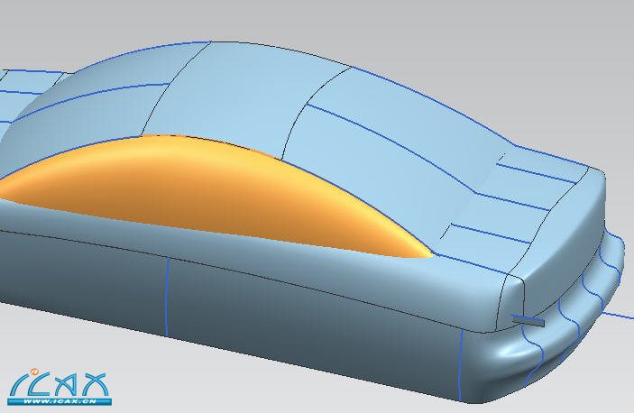

第六部:作侧面,还是用截面命令,类型圆角—rho
第七步:缝合,并相互作修剪
第八步:做草图,修剪出门和轮子的形状
第九步:生成实体,并做渲染
