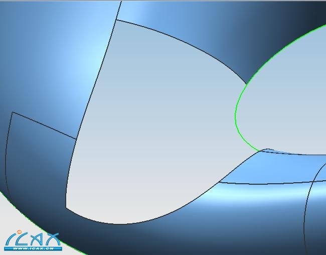

39.裁剪后的效果。

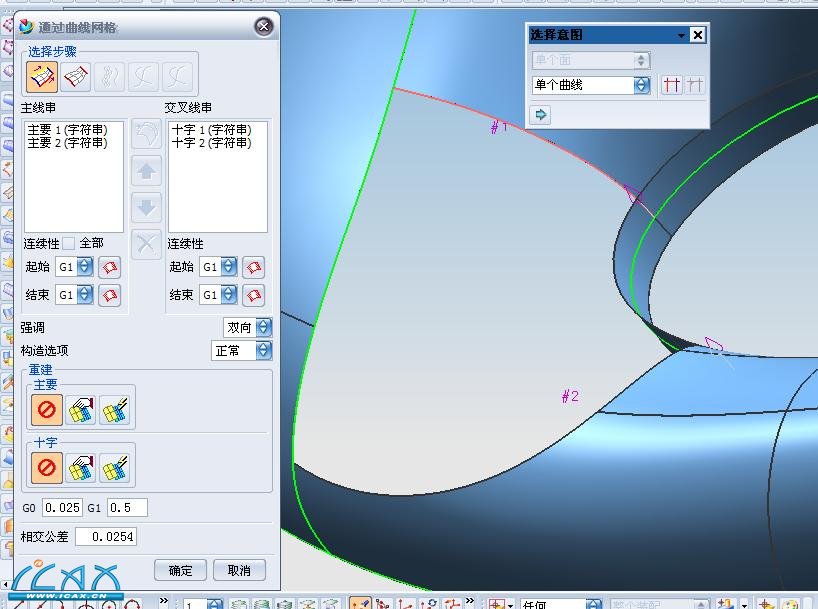

40.通过曲线网格创建曲面。

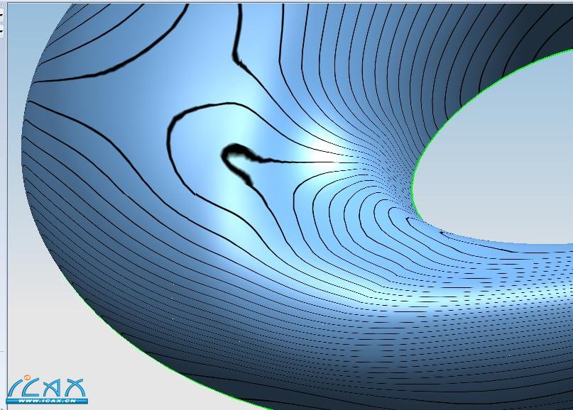

41.完成,分析曲面。
