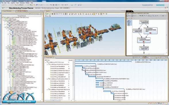

摘要
最新版本的 Tecnomatix® 软件能让您对生产环境与过程有全面及深入的掌握,帮助您在短期收益与长远目标两者间作出精明的决定。从新型与直观的用户界面、提供全局环境信息,至更高集成度的产品 / 生产环境,会有助于在车间执行前预先发现及消除错误。Tecnomatix 10 为数字化制造解决方案市场带来最新及先进的解决方法,帮助您在瞬息万变的世界中提高制造生产效率。
制造过程管理的新功能
改进的 Teamcenter 制造规划工具,提高用户效率  通过快速与直观地访问最常用的任务及其相关信息,制定更明智的决策。Teamcenter® 制造过程管理具备新的控制面板风格与外观,使每个细节层次的信息都能呈现在单一的窗口中。在信息发现过程与进行规划分析时,鼠标点击次数可被减至最少。重新设计的搜索界面,能在相关的任务内容中显示所需的搜索结果。Teamcenter 中改进的 Pert 图功能,更易于在工艺方案中安排流程的序列,并显示与其相关的零部件、资源,及特征参数。
更直观与强大的用户界面,显示 Teamcenter 单一数据库中的产品与流程数据。
