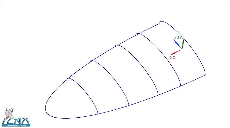

1.打开曲线part文档。1.rar

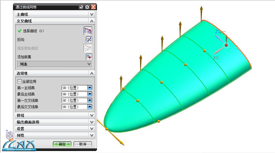

2.使用通过网格曲线命令来创建曲面。

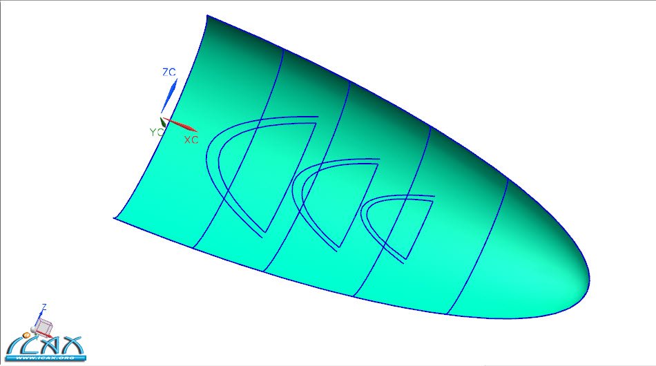

3.打开待做消失面的曲线。
4.使用通过曲线组来创建曲面。
