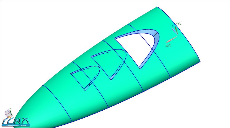

摘要: 时尚U盘消失面曲面造型教程效果图:教程步骤:1.打开曲线part文档。1.rar2.使用通过网格曲线命令来创建曲面。3.打开待做消失面的曲线。4.使用通过曲线组来创建曲面。5.按照同样的方法,做出另外两个曲面。6.修剪片体 ...
5.按照同样的方法,做出另外两个曲面。
6.修剪片体。

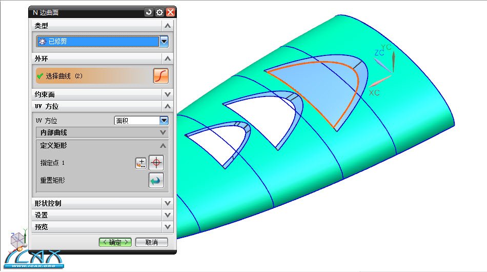

7.使用N边的曲面命令来补面。

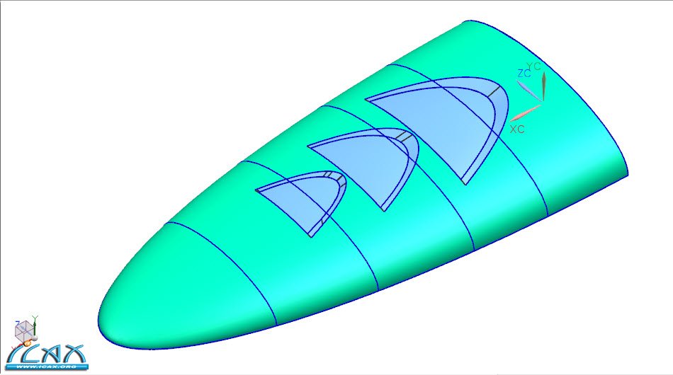

8.N边曲面完成的效果。
9.缝合并镜像曲面。
10.绘制一条直线。
