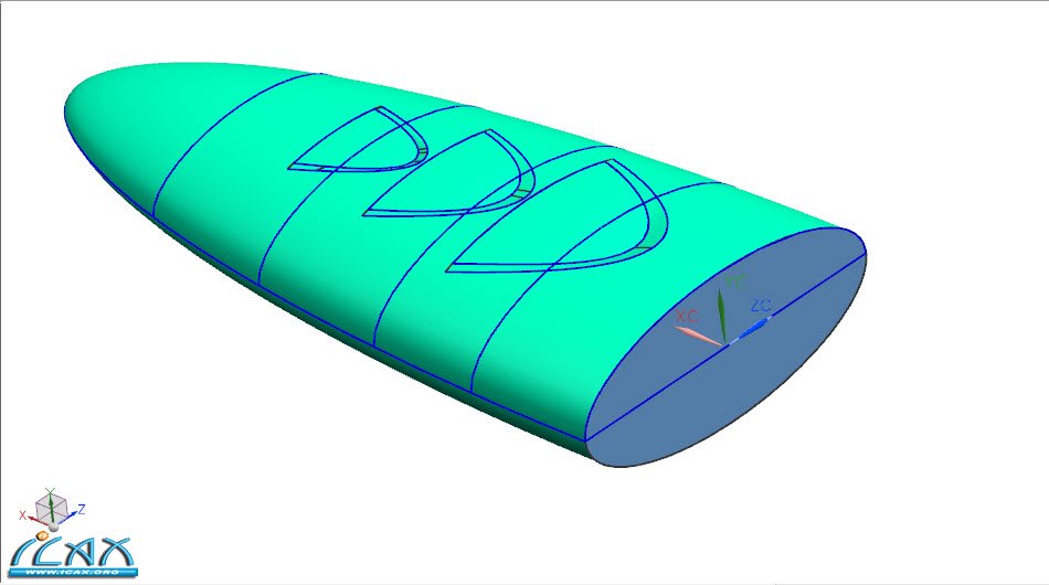

摘要: 时尚U盘消失面曲面造型教程效果图:教程步骤:1.打开曲线part文档。1.rar2.使用通过网格曲线命令来创建曲面。3.打开待做消失面的曲线。4.使用通过曲线组来创建曲面。5.按照同样的方法,做出另外两个曲面。6.修剪片体 ...
11.将直线拉伸。
12.修剪拉伸后的片体,并缝合。
13.在此平面上绘制草图。
14.拉伸草图,注意设置。
15.再次使用拉伸命令。
