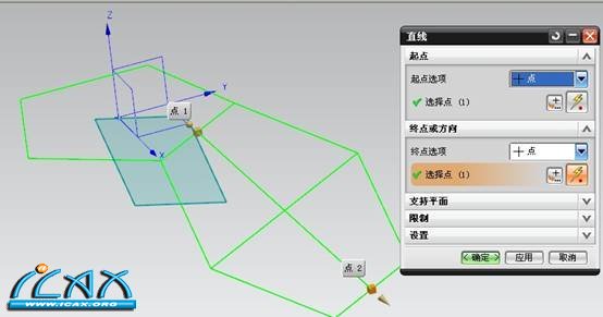

9.利用两个直线的中点建立直线

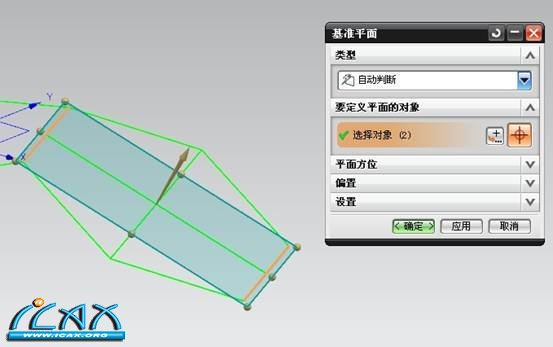

10.通过两条线创建基准平面

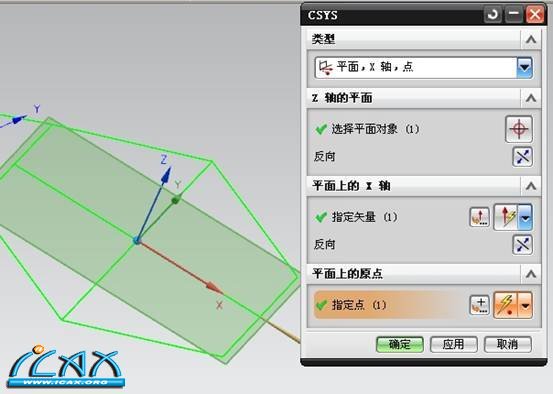

11.创建CSYS

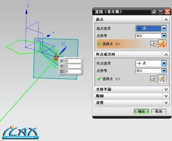

12在交点处沿着Z轴创建直线
