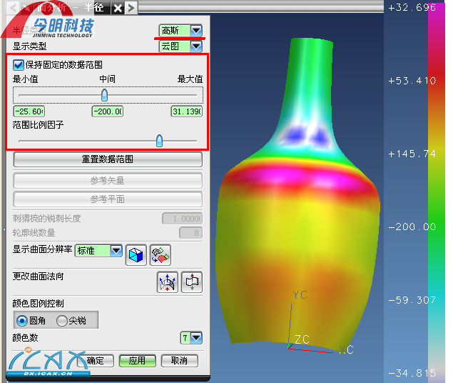

曲面分析半径分析
打开face.prt, 选择半径分析命令,选中曲面,分析其曲率半径。
图ch19_02
根据每个检查点处面曲率的高斯半径,经颜色编码的输出来指明该点的高斯半径,中间的滑竿拖动可以变更曲面颜色。
