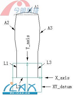

选择Insert > Sketch > Create 创建一个新草图(草图名:outline):使用XC-YC基准平面作为草图平面,如图1-1所示
图   1-1
给草图增加几何约束:约束A2与A3等半径、约束L1与L3等长度、约束A1的圆心在基准轴Y_axis上、约束L2与基准轴X_axis共线

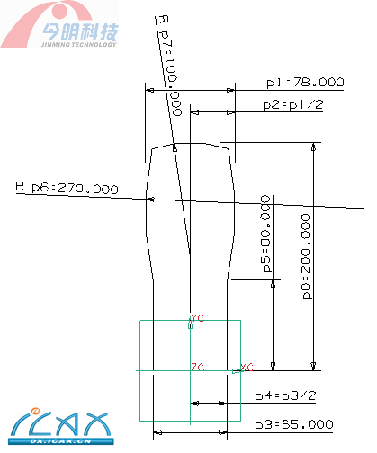

给草图增加尺寸约束,如图1-2所示
