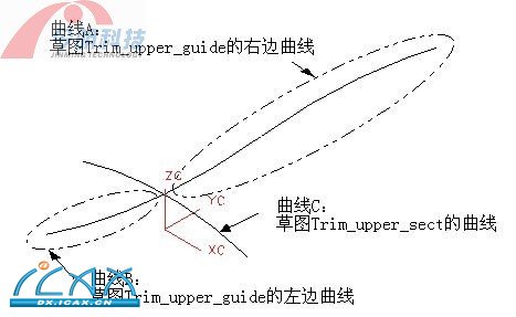

选择Insert > Free Form Features > Swept
使用曲线A作为引导线串、曲线C作为截面线串来创建片体1 ,见图1-10所示
使用曲线B作为引导线串、曲线C作为截面线串来创建片体2 ,见图1-10所示
图  1-10

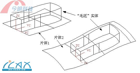

选择Insert > Feature Operation > Trim body
用片体1修剪“毛坯”实体并保留上部,见图1-11
用片体2修剪“毛坯”实体并保留下部,见图1-11
图  1-11

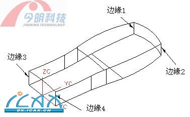

给边缘增加倒圆特征:边缘1和2的半径为10 mm 、边缘3和4的半径为12 mm
图1-12
