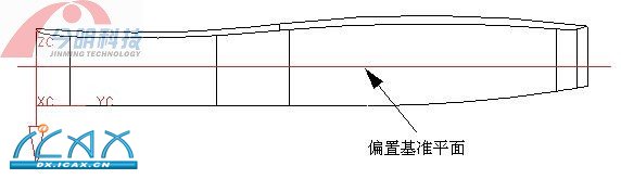

用偏置基准平面的-ZC方向修剪提取的手机外轮廓模型得到面壳实体,见图4-1
图  4-1

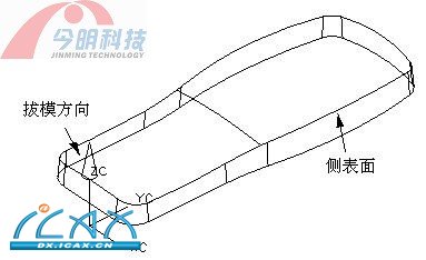

给侧表面拔模:角度为5拔模方向为+ZC。见图4-2
图  4-2

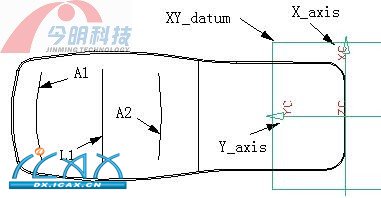

选择Insert > Sketch > Create创建一个新草图(草图名:display):使用XC-YC基准平面作为草图平面,见图4-4所示
图  4-4

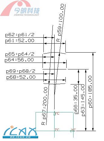

给草图增加几何约束:A1和A2的圆心在Y_axis 上、约束L1作为水平线
给草图增加尺寸约束,见图4-5所示
图  4-5

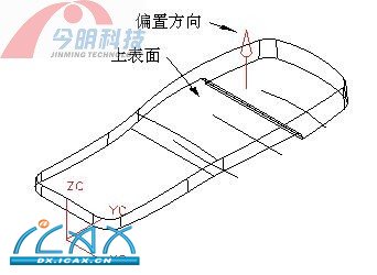

选择Insert > Free Form Feature > Offset,偏置面壳实体的上表面:距离为-2 mm 、方向为+ZC。见图4-6所示
图   4-6

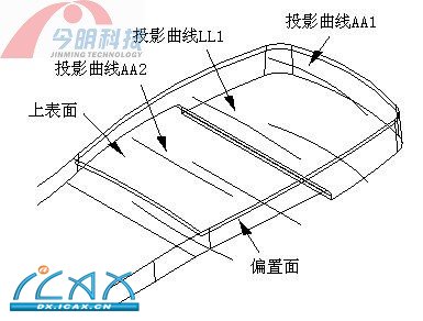

使21层为工作层,并设置46层为可选层,选择Insert > Curve Operation > Project
把A1投影到面壳实体的上表面得到AA1,见图4-7,把A2和L1投影到偏置面上得到AA2和LL1,见图4-7
图   4-7

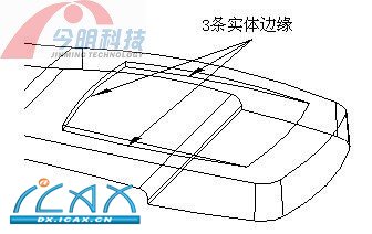

选择3条实体边缘拔模:拔模角为45,方向为+ZC 。见图4-8所示
图   4-8
