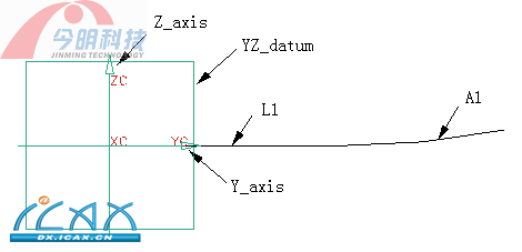

选择Insert > Sketch > Create 创建一个新草图(草图名:trim_bottom):使用YC-ZC 基准平面作为草图平面,如图1-4所示
图  1-4
给草图增加几何约束:约束A1与L1相切、约束L1的端点在基准轴Y_axis 和Z_axis上

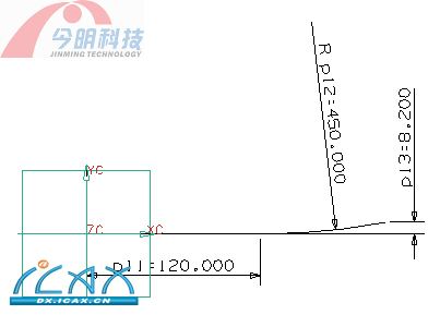

给草图增加尺寸约束,见图1-5所示
