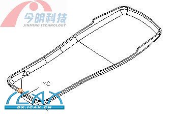

挖空实体形成厚度为1.5 mm 的底壳模型,见图3-4所示
图  3-4
3.2 创建底壳的“唇缘”
选择Insert > Form Feature > Extrude
使用Direction_Distance方法拉伸实体边缘,见图3-5
起始距离  =   0
终止距离  =   1
第一偏置  =  -0.5
第二偏置  =  0.5
拔模角度  = 5
拉伸方向  = -ZC
图  3-5
用拉伸体减去底壳模型形成“唇缘”
