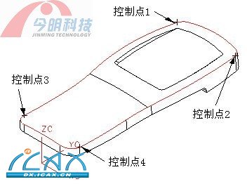

给边缘1和2增加倒圆:半径为5 mm
图4-9
给实体边缘增加变半径倒圆特征(记得打开 “Add Tangent Edge” 选项开关),半径如下:
半径= 5 ——在1和2控制点处,半径= 4 ——在3和4控制点处
图   4-10

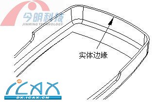

 4.3 创建面壳的“唇缘”
使用Direction_Distance方法拉伸实体边缘,见图4-12所示
起始距离  =   0,终止距离  =   1,第一偏置  =   0,第二偏置  =   0.5,拔模角度  =   5,拉伸方向  =  –ZC
[ 注释:注意虚线箭头的方向是重要的。它的指向表示为偏置方向。如果它背离模型,则使用正值;如果它指向模型中心,则用负值 ]
图   4-12
把“唇缘”增加到面壳实体上

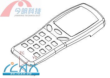

 4.5 创建按键孔轮廓线
定义WCS的方位如下图所示,选择Insert > Curve > Rectangle
创建矩形,尺寸如下
起始点 =  (3,3,0),终止点 =  (15,12,0),在转角处增加半径为2 mm 的倒圆,见图4-14
图   4-14

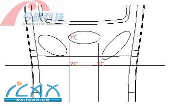

定义WCS的方位如下图所示,选择Insert > Curve > Ellipse
创建第一个椭圆,见图4-15,尺寸如下
圆心位置 =  (9,18,0),长轴半径 =  10,短轴半径 =  4,起始角度  =  0,终止角度  =  360,旋转角度 =  0
图   4-15
创建第二个椭圆,见图4-15,尺寸如下
圆心位置 =  (29,13,0),长轴半径 =   12,短轴半径 =   4,起始角度 =   0,终止角度 = 360,旋转角度 =  45
创建第3个椭圆,见图4-15,尺寸如下
圆心位置 = (-11,13,0),长轴半径 =  10,短轴半径 =   5,起始角度 =  0,终止角度 =  360,旋转角度 =  -30
定义WCS的方位为绝对坐标系CSYS
选择Insert > Form Feature,使用Direction_Distance方法拉伸3个椭圆和矩形
起始距离 = 0,终止距离 = 50,第一偏置 = 0,第二偏置 = 0,拔模角度 = 0,拉伸方向 = +ZC
用3个椭圆柱体和矩形柱体减去面壳实体

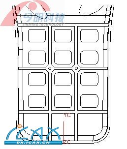

创建矩阵,见图4-16所示,尺寸如下
沿XC方向数量  =  3,XC偏置距离     =   -18,沿YC方向数量   =    4,YC偏置距离   =    15
图  4-16
