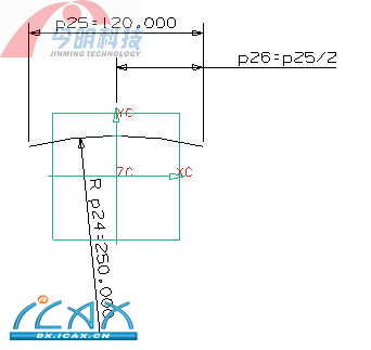

选择Insert > Sketch > Create创建一个新草图 (草图名: trim_upper_sect):使用XC-ZC基准平面作为草图平面,见图1-8所示
图  1-8
给草图增加几何约束:约束A1的圆心在基准轴 Z_axis上、约束A2的端点在曲线A1上
给草图增加尺寸约束,见图1-9所示
