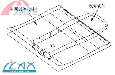

给侧表面拔模:角度为5方向为 –ZC。见图3-1
图  3-1
用提取的中间部件实体减去底壳实体,见图3-2
图  3-2

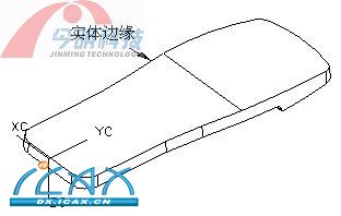

增加倒圆特征,半径为6 mm,见图3-3(记得把“Add Tangent Edge”选项开关打开)
图3-3
