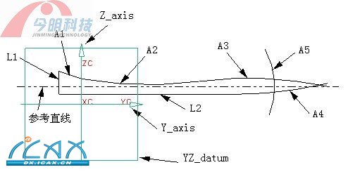

选择Insert > Sketch > Create创建一个新草图(草图名: middle_profile):使用YC-ZC基准 平面作为草图平面,见图2-1所示
图  2-1
给草图增加几何约束:参考直线平行基准轴Y_axis、A1和A2、A2和A3相切、A2和A3等半径、A2的端点在基准轴Z_axis上、L2平行基准轴Y_axis、A5的圆心在参考直线上
对A3、A4和A5进行倒圆,半径为4 mm ,见图2-2所示
图  2-2
约束两个倒圆半径相等

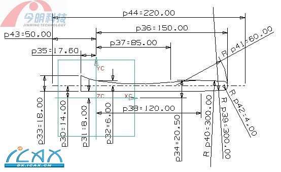

给草图增加尺寸约束,见图2-3所示
图   2-3
