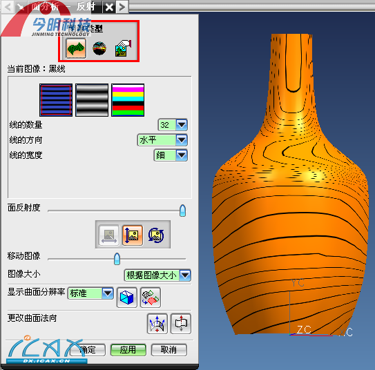

曲面分析反射分析
观察曲面反射的“斑马线”或是条纹,查看曲面的光顺或曲面间的连续性。
图ch19_03
通常,我们观察斑马线的连续性,判断曲面的衔接是G0,G1,G2,当斑马线断开时,曲面衔接为G0,即相接,当斑马线相接时,曲面衔接为G1,即相切过渡,当斑马线相切是,曲面衔接为G2,即曲率连续。
