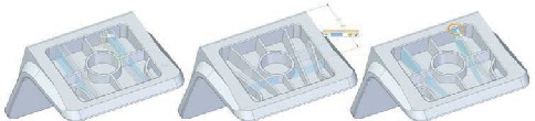

同步筋板和金属薄片您可以在 Solid Edge中使用 Web Network 命令添加同步特征。
特征创建工作以草图为基础,但是所作的编辑会直接应用到完成的三维特征。如需修改,用户只需简单地拖动金属薄片上的
任何面即可完成;仅会重新生成受影响的三维模型,同时保留任何相切条件。为了实现精确控制,可以在金属薄片的中心位置放置三维驱动尺寸。
