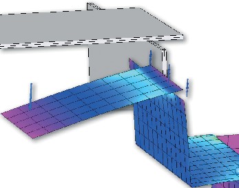

Solid Edge ST4 仿真更便于“优化”包括钣金件在内的设计。新功能能够以更快的速度向设计师提供结果,同时有助于分析更加复杂的设计。
中面创建与利用如今,在零件或装配体仿真期间,设计师可以创建和使用钣金模型的中面。中面能够与实体模型“合并”或联合,从而形成可快速解析的二维抽壳单元和三维实体单元的组合。这种用途广泛的混合建模功能既能加快得出结果的速度,同时又有助于为更复杂的设计执行仿真。凭借 ST3 中的集成设计环境,顺序特征(例如中面)现在可以作为同步特征驻留在同一个文件中,并且能够在快速重定义设计期间时刻保持更新。
边与面的粘连约束在定义零件之间的边界条件时,可以将曲面(来自钣金中间面)的边粘接到其他曲面或实体的面,有助于实现更接近真实情景的仿真。由于不再需要匹配单元的尺寸,设计师大幅提高了分析包含钣金件的装配体的速度。

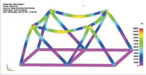

框架的梁单元分析Solid Edge 仿真现在包含用于分析框架类型部件的新单元类型。这种新的一维单元类型内置在框架环境中,可用于确定零件的挠曲和应力,例如 I 型梁、T 型梁、箱型梁和通过 Frame 命令自动生成的 C 型通道。创建算例很简单,因为用户只需要确定需要进行分析的零件;在网格操作期间,Solid Edge 会自动应用可快速解析的一维单元。因此,您可以在不牺牲精度的前提下大幅加快得到分析结果的速度。
