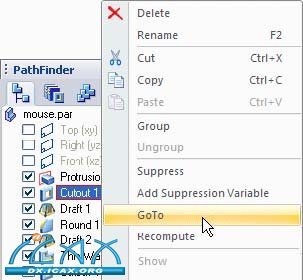

在PathFinder(路径查找器)中右击特征Cutout 1(除料特征1),然后在快捷菜单上选择GoTo(转到)命令。

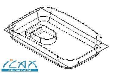

选择Cut(除料)命令,然后使用QuickPick(快速拾取)选择如图所示的参考平面。
绘制矩形轮廓。
点击Close Sketch(关闭草图),使用Finite Extent(有限拉伸)选项向上投影除料特征,拉伸量为5。
点击Finish(完成)。

选择Select Tool(选择工具)。
在Feature PathFinder(特征路径查找器)中右击最后一个特征,然后在快捷菜单上选择GoTo(转到)选项。零件返回薄壁状态。刚才构造的除料特征是在薄壁特征之前添加的,所以带有薄壁侧面。

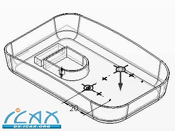

第14步:为零件添加安装凸台特征。
在Solids(实体)组中,选择Thin Wall(薄壁)下拉列表中的Mounting Boss(安装凸台)命令。
在Mounting Boss(安装凸台)命令栏上,点击 Parallel Plane(平行平面)选项。
选择如图所示的底部平面。
在命令栏的Distance(距离)字段中输入10。按照图示将平行平面放在底部平面上方并点击鼠标。
点击命令栏上的Mounting Boss(安装凸台)选项按钮,按照图示设置Mounting Boss Options(安装凸台选项),然后点击OK(确定)。
按照图示定位凸台,然后点击Close Sketch(关闭草图)。
按照图示定义拉伸方向。
点击Finish(完成)。
