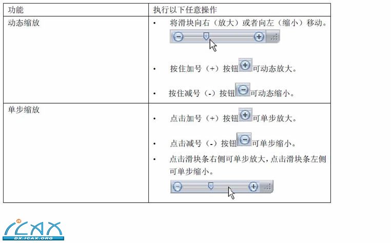

Zoom(缩放)滑块和所有缩放命令都在应用程序窗口的右下方,使用时很方便。有些指令也布置在View(视图)选项卡 - >Orient(方向)组中。
下面说明了Zoom(缩放)滑块、快捷键和Zoom(缩放)命令。
使用Zoom(缩放)滑块缩放
使用键盘快捷键放大或缩小
