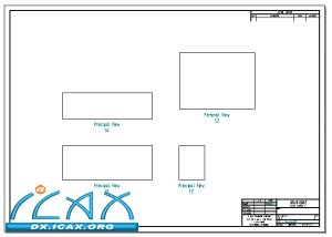

对于Solid Edge 3D 模型,Quicksheet(快速图纸)模板是一种可用于快速生成3D视图的特殊模板。Quicksheet(快速图纸)模板是一种包含未链接模型的图纸视图的图纸模板。在使用Quicksheet(快速图纸)模板打开某个文档时,显示图形类似下图:
可将某个模型从Library(库)停靠窗口或者Windows Explorer拖放到模板上,此后视图中增加该模型。
如需创建Quicksheet(快速图纸)模板,按照所需类型和属性配置图纸视图,然后选择Create Quicksheet Template(创建快速图纸模板)命令。此时显示一个消息提示框,建议您在清空图纸视图之前保存当前工作。点击Yes(是)后即可用所需名称和位置保存文件,此后即可使用Quicksheet(快速图纸)模板。在创建Quicksheet(快速图纸)模板时,图纸中的所有图纸视图均被清空,包括零件清单。但几乎所有视图属性,包括常规属性、文本与颜色属性,以及注释属性均可保留。
