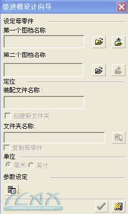

选择冲模创建图标,进入级进模设计向导:
单击打开文档图标,加载第一个master.elt文档
注意:冲模设计模块可以处理两个不同外形的零件,本例子就是两个零件,镜像零件(mirror.elt)被视为不同的零件,你也可以导入其它形式的文件(如dxf,iges)
打开第二个文档,加载 mirror.elt.
注意:装配名字会自动给出,也可以改变名字。
选择创建新文件夹,浏览文件路径,选择不同位置,选择新的路径并命名单击OK
 选择复制母零件选项。
注意:勾选复制母零件选项可以把主文档移动到同一个装配文件夹位置,这是可选的一项,目的是设置一个清晰的设计环境。

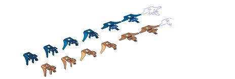

下图是装配树的结构,主要包括三个子装配:1、带料零件 2、1st Forming 3、2nd Forming

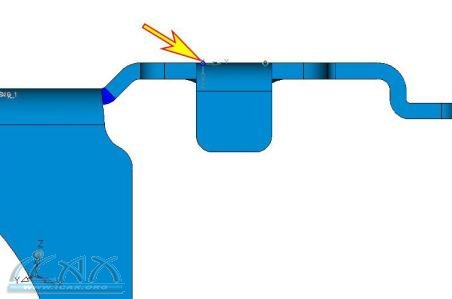

工位模型设计,定义工位模型的第一个阶段是定义工位模型坐标系:工位模型坐标系是为了放置工位模型用的工作坐标系,带料装配的连接是在带料坐标系和工位模型坐标系之间进行的。

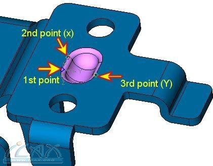

在 master 零件创建如图所示的坐标系(通过选择3个点定义坐标系)
双击mirror.elt零件让它处于激活状态,在mirror.elt创建同样的坐标系。
从冲模设计菜单选择工位模型坐标系,依次选择上一步在两个零件上创建的坐标系,顶视图结果显示如下:

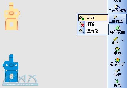

从冲模设计向导选择工位模型\添加,单击 master.elt文档增加一个拷贝作为新的工位模型面。
注意:1、工位模型指的是创建主要包括在带料中的外形,工位模型主要是拷贝将用来折弯、展开、展平操作的主文档面。

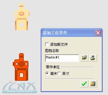

2、添加工位模型有三个选型项:打开另一个elt文件,从DI直接输入一个文件,添加一个新的空的零件,可以通过草绘创建。

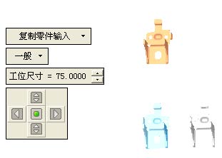

接受默认选项“复制零件输入”,选择这个选项系统就会创建一个新的零件,导入主文档并且断开与主文档的关联关系。
注意:复制零件输入选项就是从主文档拷贝,就像另存为一样。
单击位置按钮可以改变生成零件的位置,这里把零件放置在默认的位置即可(master.elt右侧即X正方向),改变两个零件之间的间隔值尺寸82为75(这个间隔的数值不重要,只是用来分开两个图档,不要重叠在一起而已)。

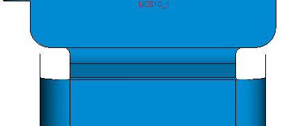

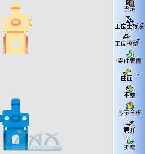

从向导里选择图标,单击刚创建的零件上部曲面,确认。
结果如下:
注意:零件曲面就是模型外表面的复制品,这个外表面在模具布局中认为是最终零件。

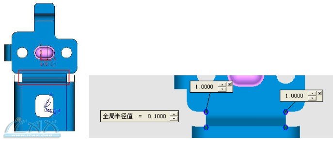

从向导条里选择曲面/曲面圆角命令,选择上步创建的外表面矩形框里的四个角落,全局半径设置为0.1,更改上部的圆角半径为1,单击确认。
结果如下:
注意:曲面圆角可以在外表面尖角处添加一个圆角。
