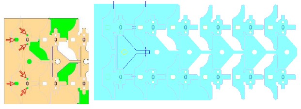

摘要: 冲压模具设计主要包括三个过程:1、工位模型面设计:创建工位模型面,工位模型面应包括介于展平和最终产品的中间形状,工位模型面主要是从主零件中使用折弯、展开、展平操作来拷贝曲面信息。

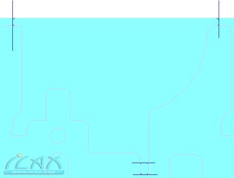

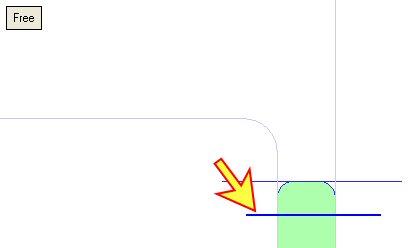

创建如图所示草绘:
创建六处圆角,半径R=1

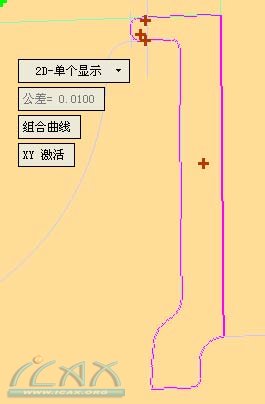

创建2D 单个指示组合曲线,选择图示的一点:
改变曲线形状,选择图示的另一些点
创建另一个冲孔操作,从菜单里选择冲头操作选项,选择第二个位置:

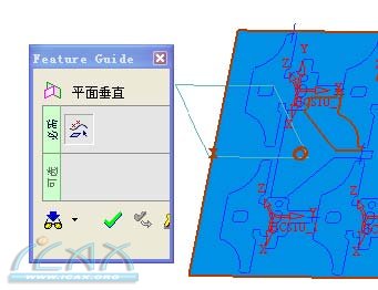

在布局中心首先建立一个XZ面
选择镜像线框命令,选择组合曲线,选择镜像面。

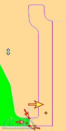

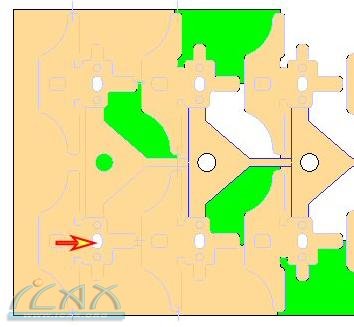

创建冲孔操作,从菜单里选择冲孔操作选项,选择图示曲线(左边第三个位置):

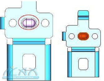

拷贝窝面,从展平外形拷贝窝面,我们首先将此位置的平面裁剪。
在向导条选择裁剪命令,选择如图所示的轮廓:
在另一侧进行同样的操作。

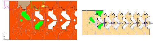

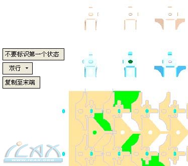

从向导条中选择级进拷贝命令,选择其中一个工位模型面的凹面。
接受以下图示的参数,选择的面会自动放置在合适的位置和方向。
 把凹面拷贝到另一排

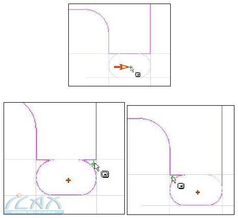

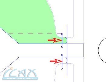

创建以下六处冲孔操作如图所示:
创建最后两个冲孔操作,首先创建两个直线如图所示:
 在两侧创建圆角R=1
  创建两条2d组合曲线。
在第三个位置创建冲孔操作,选择上步生成的组合曲线。
创建另一个冲孔操作,选择第二个位置进行冲孔操作。

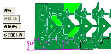

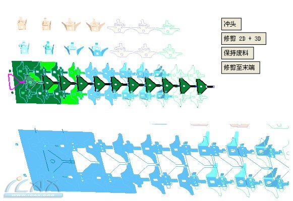

创建冲孔操作,选择图示曲线,从第五个工位裁剪到最后工位。
在另一侧进行同样操作。

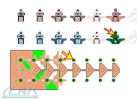

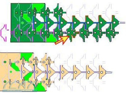

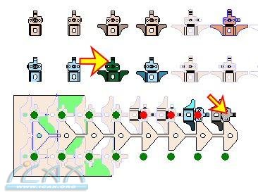

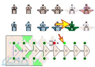

添加工位模型零件,隐藏最后裁剪的轮廓,系统自动显示用来放置工位模型零件的所有点。
在向导条里选择图标添加工位模型命令,选择图示工位模型面,选择第五工位上的一点。
选择应用

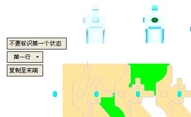

在下一个工位添加在右侧的第二个展平外形。

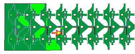

添加第三个、第四个展平外形,注意到第四个外形放置在了当前布局最后一个工位,我们打算增大带料的级进数量来放置其它外形。

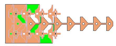

编辑带料尺寸,设置工位数为11个工步
选择OK
放置第二排最后一个展平外形面,然后同样放置另一排所有展平外形面。
添加最后一个冲孔操作,选择最后一个级进载体轮廓。
