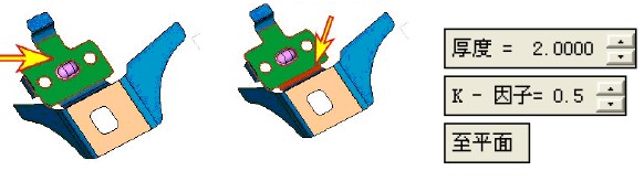

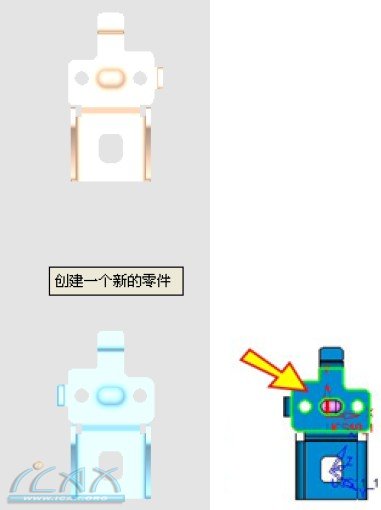

从菜单中选择,选择下图所示的面,默认的选项是“创建一个新的零件”
单击下图所示的面,再按中键确认。

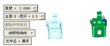

设置厚度为2,K因子为0.5,选择线框和曲线选项,文件名为:展开

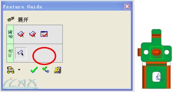

从特征向导选择可选项,选择矩形框的面(这些面不展开但要传送到别的位置),确认
结果如下:
注意:展开选项可以在模型中创建一个展平的面,模型的展开形状是冲模的第一个外形,创建冲模展开外形是比较灵活的,你可以创建最终外形再创建第一个外形。

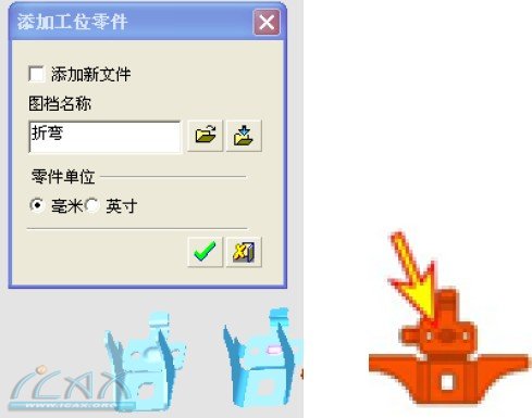

从冲模设计向导选择工位模型/添加,添加一个新的工位模型,取名折弯,选择先前创建的展开面。

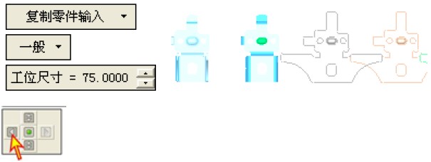

重新定位零件,把它放置在展开零件的前面。
工位尺寸改为114,单击确认

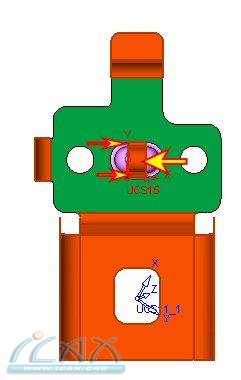

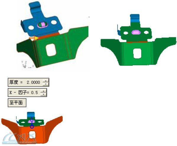

从菜单选择,选择下图将要折弯的物体,中键退出选择。

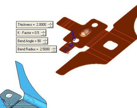

选择折弯中性面和轴线,参考下图:
厚度设为2,k系数0.5,展平角度90,展平半径2.5
单击预览按钮,查看结果,可以看出是不是我们所要的结果。

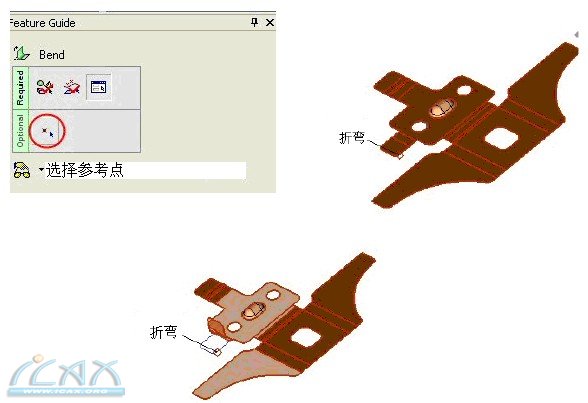

选择可选项,在面上选择一个要展平位置,见图示,单击确认。
注意:折弯指的是参考给定的轴按照一定的角度弯曲物体。

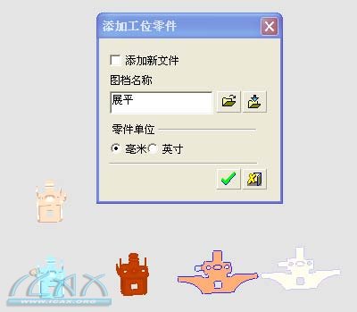

从冲模设计向导选择工位模型/添加,添加一个新的工位模型,选择下图零件(左数第二个),文档名字取为展平。
放置在下图所示的位置:

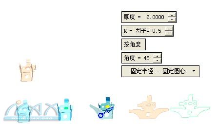

从菜单中选择展平选项,选择上步创建零件的平坦区域,再选择圆柱面,单击中键。

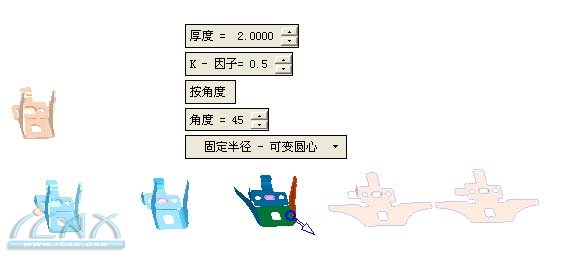

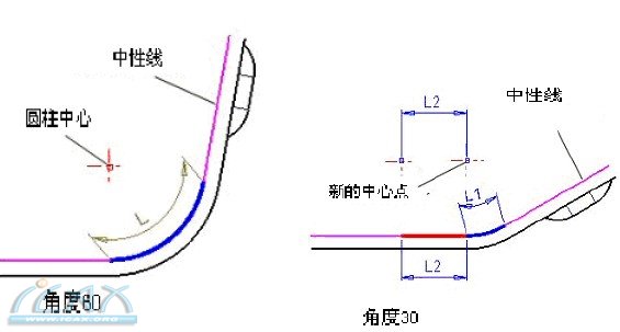

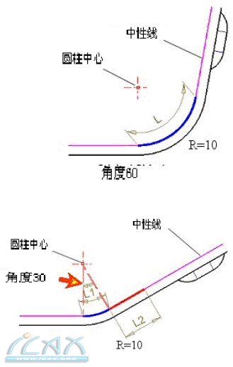

设置厚度2、k系数0.5、角度45、把变半径改成固定半径-固定圆心,选择OK
固定半径-固定圆心:原来的圆柱面中心不变,圆柱面新的长度取决于角度45,圆柱面的其它部分以平坦相切在圆柱面上。
在另一边重复同样的操作,此时选择固定半径-可变圆心。
固定半径-可变圆心:新圆弧长度取决于定义的角度,圆柱面L2部分被展平,圆心被移动了L2

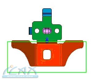

添加一个新的模型取名折弯1,选择先前的展平零件作为参考件,放置在它右侧。
从菜单中选择展平命令,选择平坦面见图示,选择圆柱面退出,参数设置如下图。
添加其余的要展平的面,选择应用。

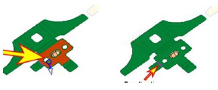

展平另一个圆柱面,选择参考平面,邻近的圆柱面自动被选取,选择其它要展平的面,选择确认。
目前所做的结果:
