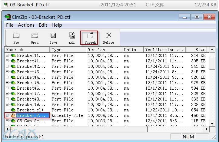

1.延续上面的内容或者解压03-Bracket_PD.ctf到任意文件夹。
注意:在点击Unpack后,注意下面的选项,请一定记得勾选Extract catalogs(解压标准件)这一项。

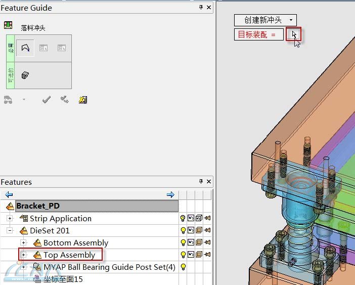

2.打开Bracket_PD.elt后,点击右侧向导工具条中的“落料冲头”指令
在要求选择目标装配时,选择左侧特征树中的Top Assembly。

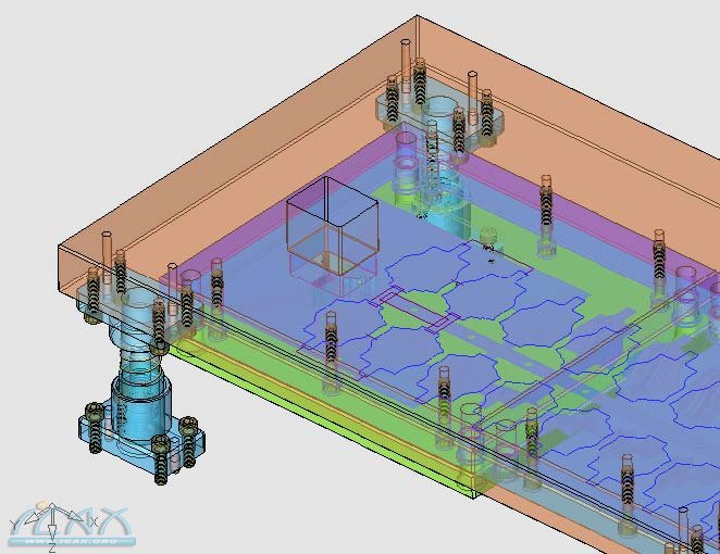

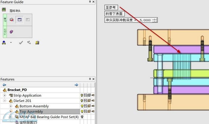

选择如下图所示的落料冲头区域,并将之命名为Punch A
在E10中,如果你曾经在第三章的第6步做过“分配组件”的操作,那么此时你如果选择的是“至参考”,那么软件会自动抓取“冲头固定板”的表面作为参考面。

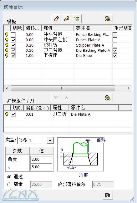

4.中键确认后,将进入如下界面--切割各板块,请调节参数如下图所示:

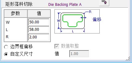

然后点击该窗口右下角的按扭,展开落料孔的切除参数。请调节刀口背板的矩形落料孔参数如下图所示:
调节下模座的矩形落料孔参数如下图所示
选择后,效果如下图所示:
☆小技巧:在第4步中,如果不想每次都调节“切除目标”对话框中各板块的间隙参数,可以在右侧向导工具条的设置里将如下选项一次性设置。
