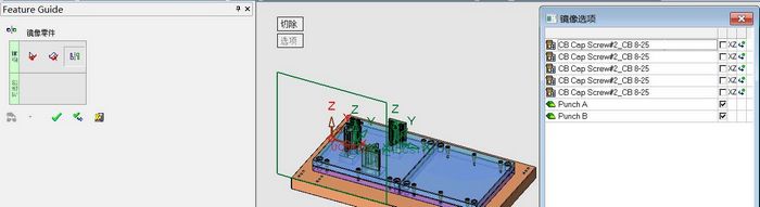

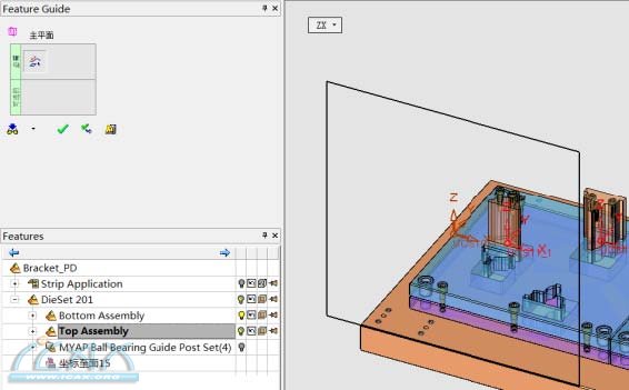

10.激活Top Assembly,创建一个ZX基准平面。
11.选择“装配--镜像零件”的指令。
选择Punch A与Punch B,以及装配在其上的螺丝。
中键确认后选择第10步中创建的基准平面,然后设置选项为“切除”,如下图所示:

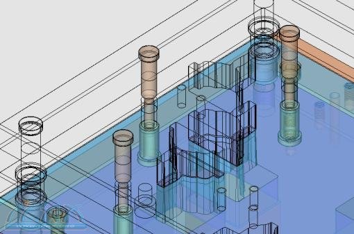

完成后效果如下:

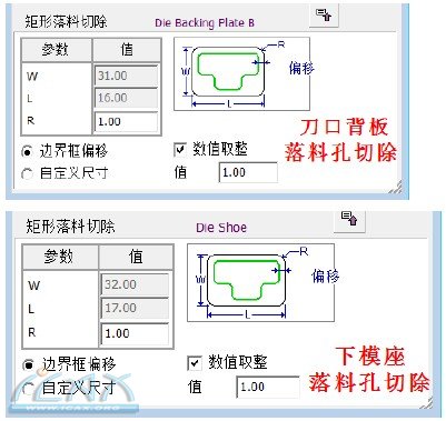

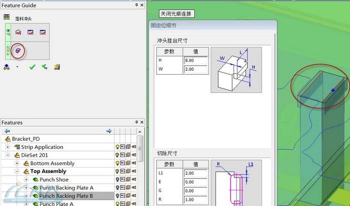

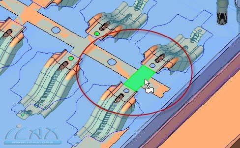

12.继续使用“落料冲头”指令,做如下区域的落料冲头:
步骤与Punch A一样,设置好矩形落料孔切除参数如下:
编辑挂台尺寸
效果如下图:

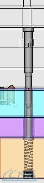

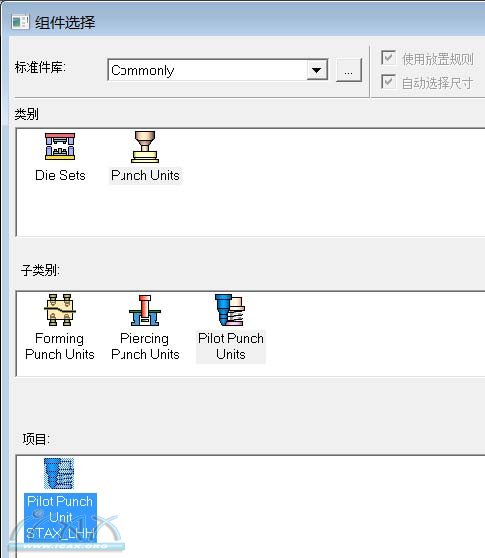

13.解压04_Pilot Punch Unit STAX_LHH.ctf至任意目录
并且再次确认在第三章的第3步已经做过了,如果没有,请执行第三章的第3步。

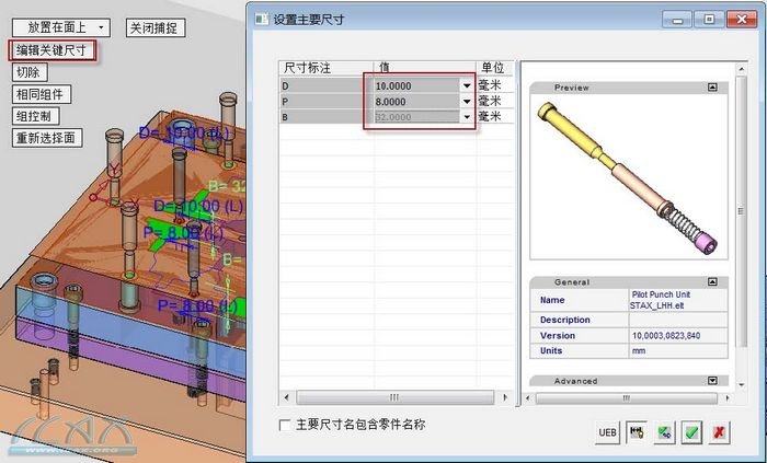

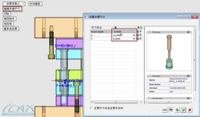

激活DieSet 201,使用增加冲模组件的指令。
选择Round Punch Unit A-PHAX_A-MHD,如下图所示:
放置位置选择刀口板上表面或者料带面均可,并选择如下图所示的三个圆的圆心。
点击“编辑关键尺寸”选项,设置参数如下图所示:
点击进入切除管理器,将Stripper plate(脱料板)勾选上。
完成之后如下图所示:

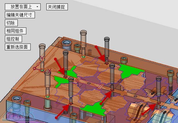

14.继续调入标准件,
放置面选择刀口板上表面或料带平面均可。
放置到如下图所示的5个圆的中心:
编辑关键尺寸如下图所示:
预览的效果:
最终效果见上面右侧图
