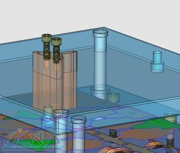

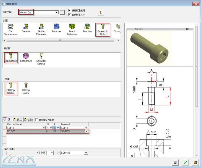

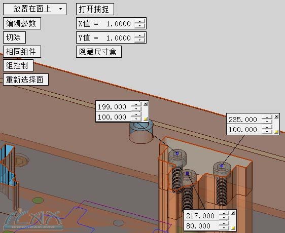

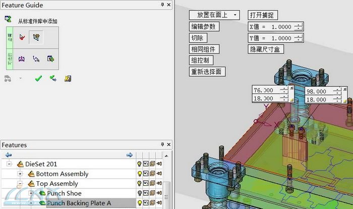

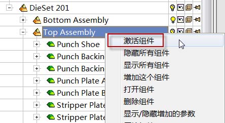

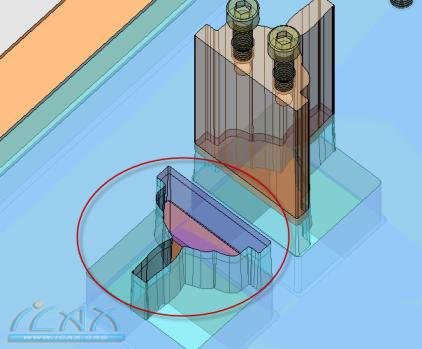

5.激活Top Assembly装配,用“增加冲模组件”的方法从模架库中调入两个CB 8X25螺丝
点击确认之后,放置在Punch Backing Plate A的上表面。

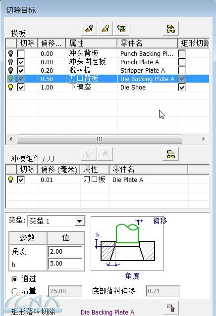

点击切除管理的按钮,在切除管理器中将“Punch A”一项勾选。
完成效果如下图所示:
6.用与Punch A同样的方法来做另一下,命名为Punch B.

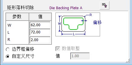

刀口背板矩形落料孔切除参数:

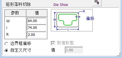

下模座矩形落料孔切除参数:
结果如下图所示:

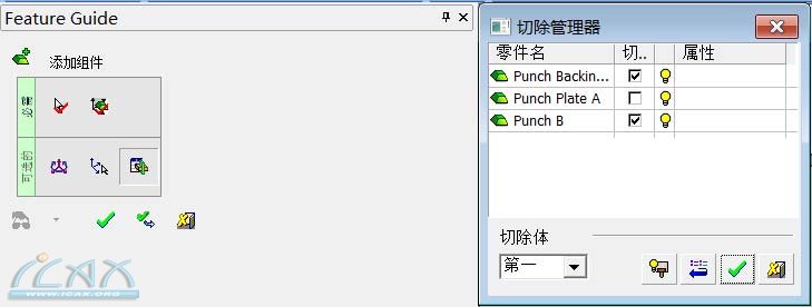

7.用与第5步同样的方法,加入3个CB 8X25的螺丝到Top Assembly里,放置位置仍然是Punch Backing Plate A的上表面。位置如下:
与第5步同样进入切除管理器编辑切除特征,这次选用Punch B。
完成后效果如下:

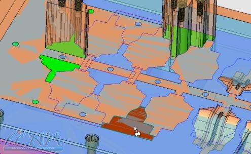

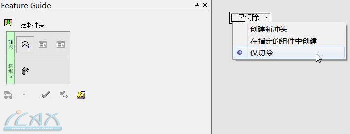

8.继续使用“落料冲头”的指令,选择指令为“仅切除”

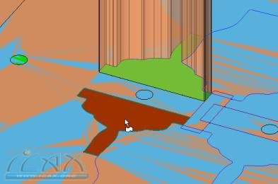

选择下图所示的落料区域
各模板的切除参数以及矩形落料孔的大小,尽量与Punch A保持一致。效果如下:
9.用第8步同样的方法,做出下图所示落料区域的切除,落料孔的参数请尽量保持与Punch B一致。
完成后效果如下:
