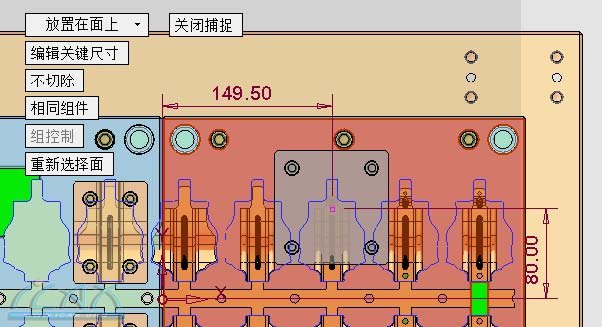

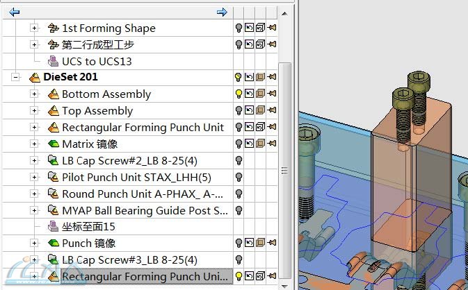

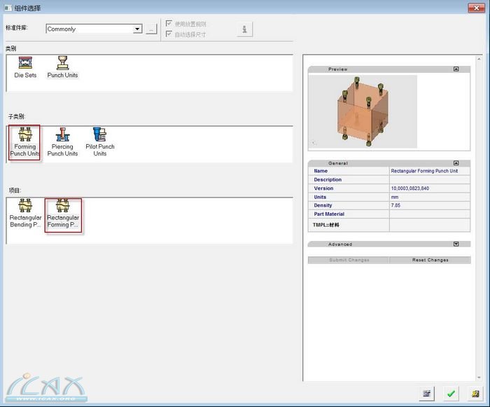

3.激活DieSet 201,点击右侧向导工具中的,增加Rectangular Forming Punch Unit。

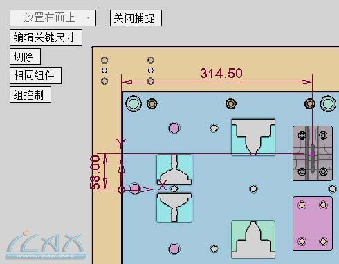

放置到Die plate A的上表面,放置位置如下:
点击“编辑关键尺寸”,设置Length = 65, Width = 90并确认。

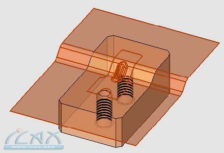

效果如图:

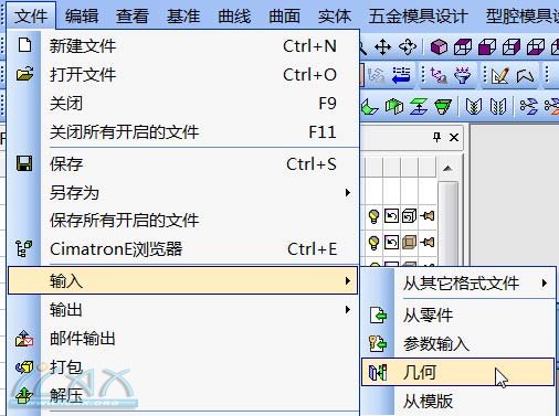

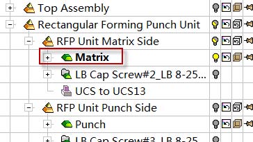

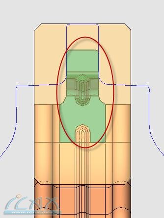

4.激活此组件中的Matrix,然后选择“文件--输入--几何”
选择如下图所示的曲面,确定。

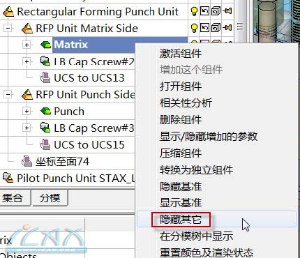

5.为避免图面混乱,仅显示Matrix,其它所有的组件全部隐藏掉。

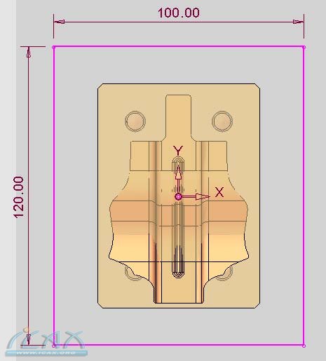

6.在XY平面上绘制一个矩形的草图。

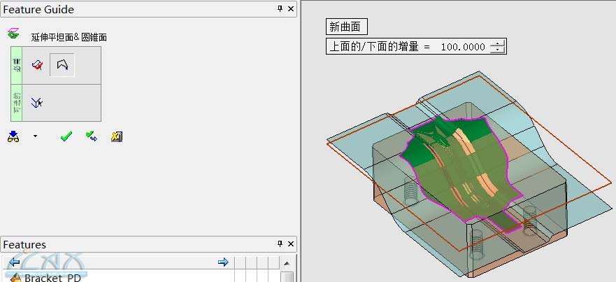

7.使用“曲面--延伸平面&圆锥曲面”指令。
8.选择如下图所示的曲面,再选择刚才绘制的矩形框。做出如下图所示的延伸曲面。

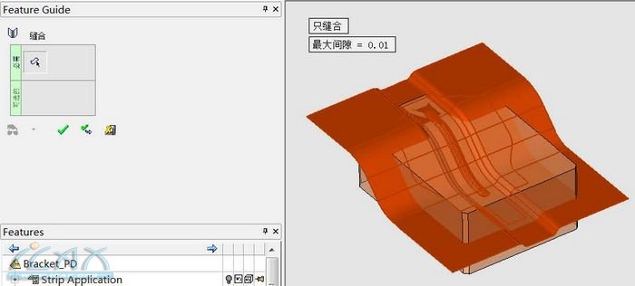

9.用“曲面--缝合”指令将做出的延伸曲面与原曲面缝合成一个整体。

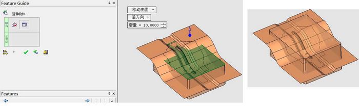

10.用“实体--延伸物体”指令将下图所示的实体往Z+方向延伸10mm。

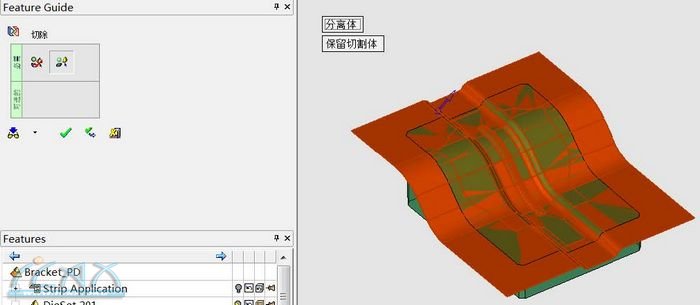

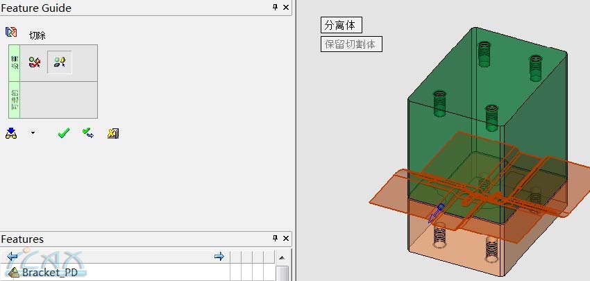

11.使用“实体--切除”指令将实体切除成下图所示的结果,并选择“保留切割体”。

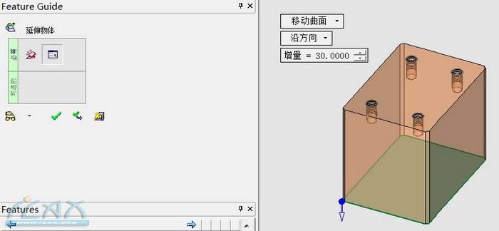

13.激活Punch零件,使用用“实体--延伸物体”指令将下图所示面往Z-方向延伸30mm.
14.使用“实体--切除”指令,用Matrix里偏移过的曲面作为切割体,对Punch里的实体进行切除。

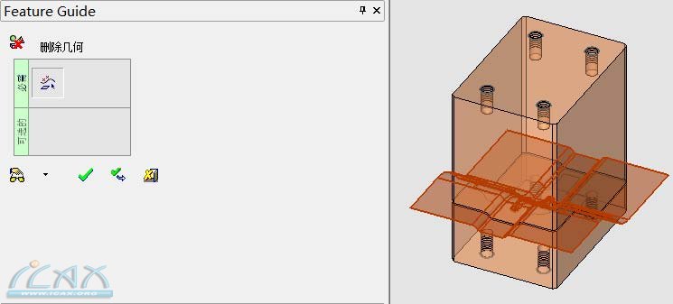

15.使用“编辑--删除几何”指令将Matrix里的曲面删除。
第一个成型冲头完成,效果如下图:

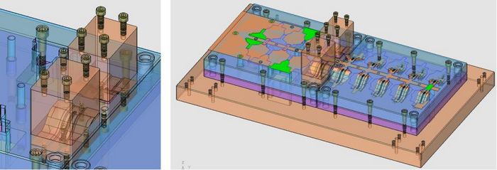

16.激活DieSet 201,使用“装配--镜像零件”指令将下面的零件针对于ZX平面作镜像,参数设置如下图所示:
点击确认后,效果如下图所示:
17.确认DieSet 201依然是激活状态,用与第3步同样的方法继续加入“冲头单元”,放置面换成Die plate B的上表面,位置如下图:
18.编辑关键尺寸,Length = 30 , Width = 50。效果如图:
19.激活Matrix#1,与第4~11步同样的方法做出下模的成型冲头。在选面的时候选择如下曲面即可。
效果如图:
