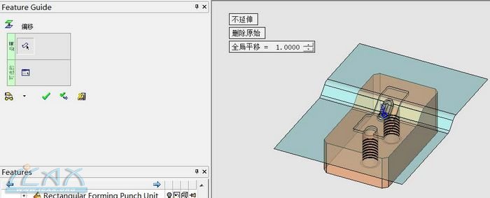

20.与第12步一样,做出偏移面,偏移距离仍然是一个料厚的距离。
21.与第13~15步一样的做法,做出成型冲头Punch#1.

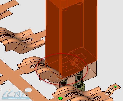

22.可以看到Punch#1与料带有干涉

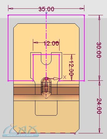

23.所以,这里要做点小处理,激活Punch#1,在冲头上绘制出如下草图:
24.用此草图对Punch#1进行切除,深度为12mm。
再在如下位置绘制草图,并用“实体--切除”指令往下切除1mm.如图所示倒圆角0.5mm.
现在可以看到冲头与料带不干涉了

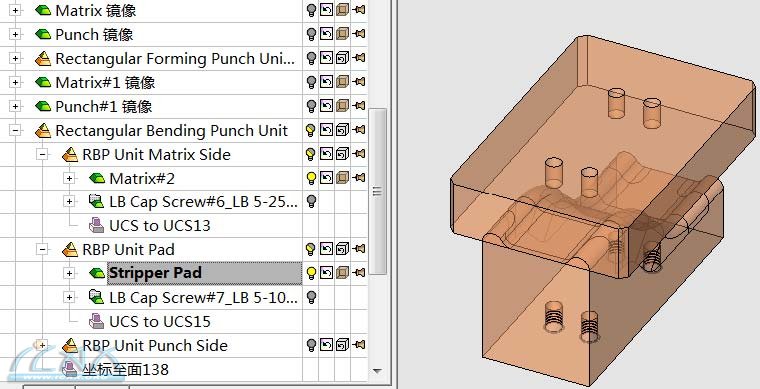

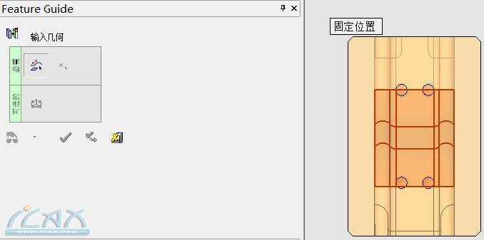

26.激活DieSet 201,用第三步同样的方式加入Rectangular Bending Punch Unit。放置于Die plate B的上表面,编辑关键尺寸为Length=50, Pad Height = 15,  Width=75,位置如下:

29.激活Stripper Pad,用“文件--输入--几何”的指令将下列曲面加进来。

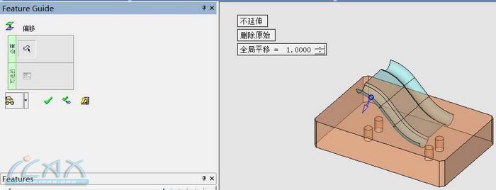

30.将这些曲面偏移一个料厚----1mm。

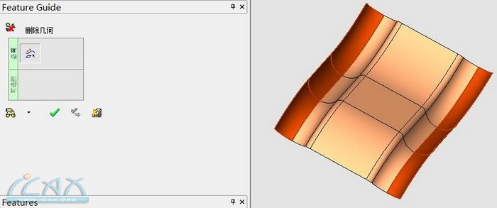

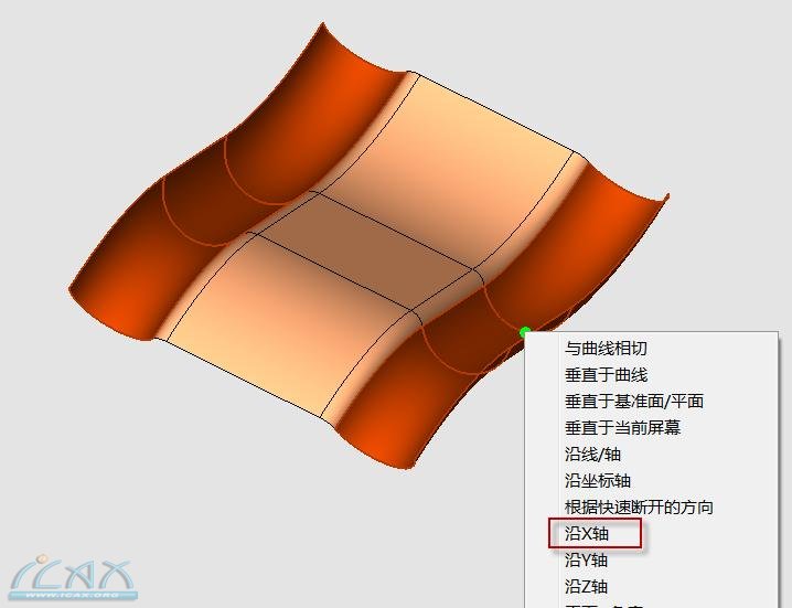

31.使用“曲面--沿最大轮廓分割”指令将下列曲面沿X轴向分割,并将两侧多余的曲面用“删除几何”的指令删掉

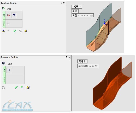

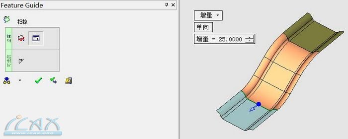

32.使用“曲面--扫掠”指令将此组曲面两侧分别往Y的正负方向扫掠25mm,结果如下图所示:

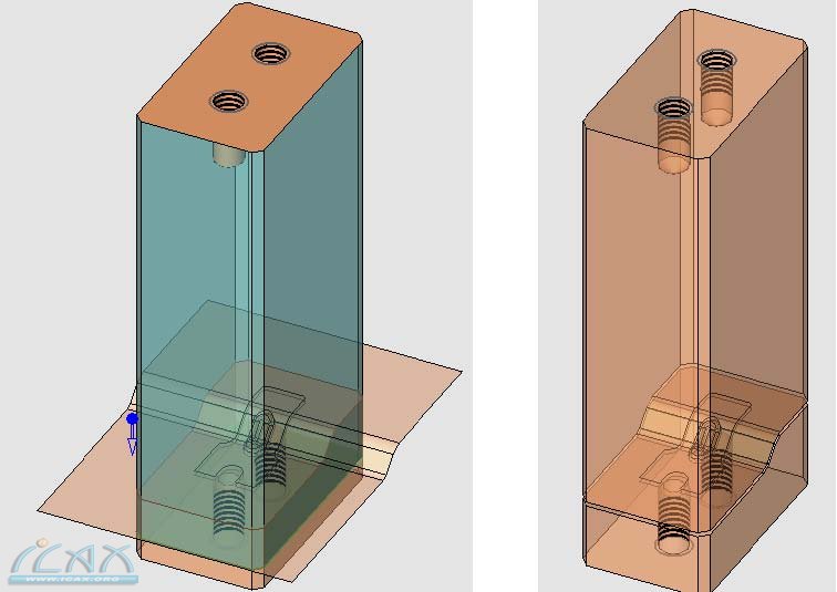

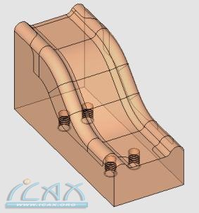

33.将两侧做组合曲线,然后用“曲面--扫掠”指令往Z+方向扫掠40mm。完成后用“曲面--缝合”指令将所有曲面缝合成一个物体。

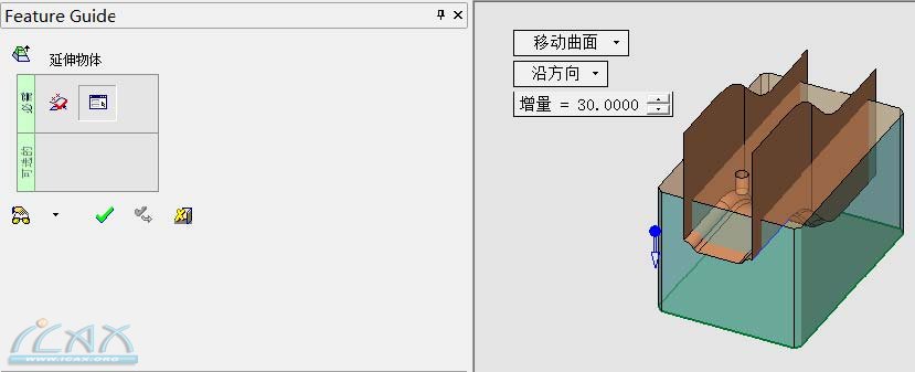

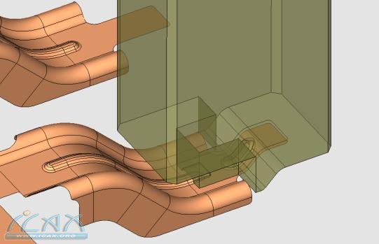

34.将矩形体用“实体--延伸物体”指令往Z-方向延伸10mm,然后用第33步做好的曲面组对之进行切割。结果如图所示:

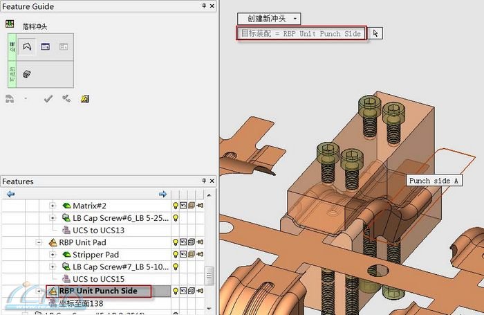

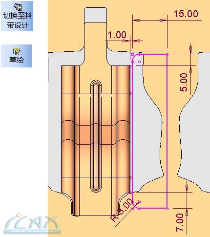

35.现在,回到料带设计。并隐藏Rectangular Bending Punch Unit,然后用“曲线--草绘”指令绘制出如下草图:

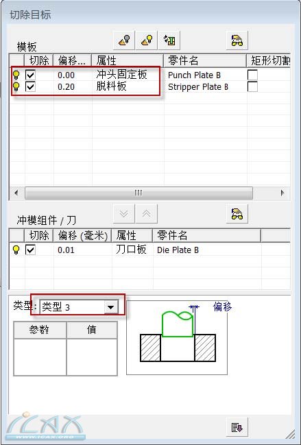

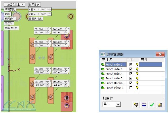

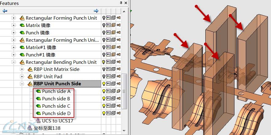

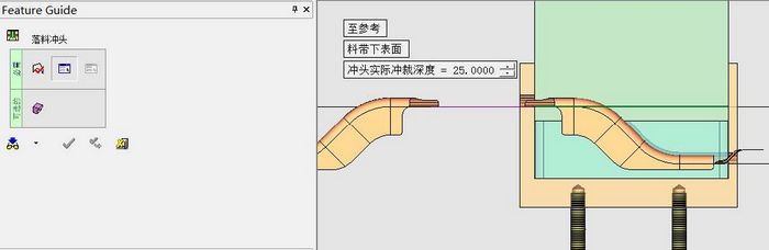

36.激活Rectangular Bending Punch Unit装配下的RBP Unit Punch Side,软件会跳回至模具设计的工具条,选择“落料冲头”指令,用刚才绘制的草图框制作落料冲头,命名为Punch side A,并设置参数如下:
37.同理做出Punch side B/C/D.

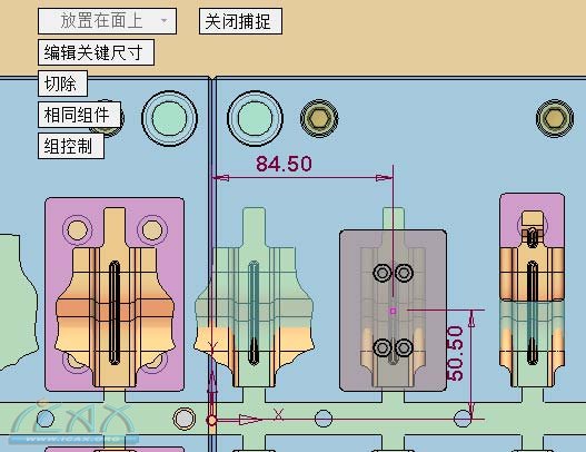

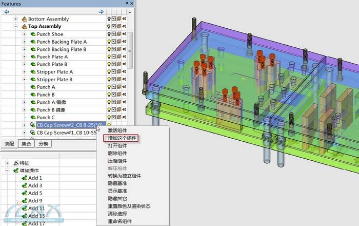

38.激活Top Assembly,在如图所示的零件(定位螺丝)点击鼠标右键,选择“增加这个组件”的选项。
放置面选择Punch backing plate B的上表面,放置位置与切除管理如下:

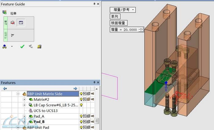

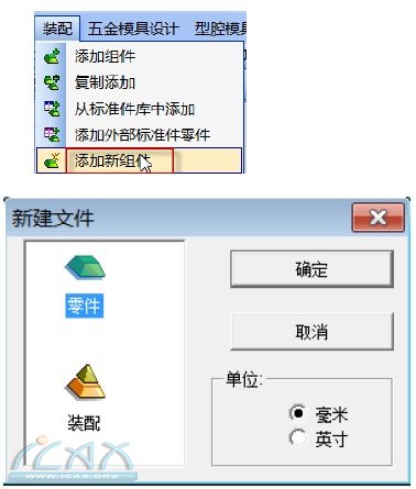

39.激活RBP Unit Matrix Side装配,点击“装配--添加新组件”,添加一个名为Pad_A的新零件。
放置在冲头的底面。
用“实体--新建--拉伸”指令做出如下实体:
40.同理做出Pad_B.
