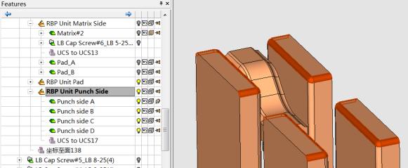

41.将Punch side A/B/C/D四个冲头端部倒圆角R3.

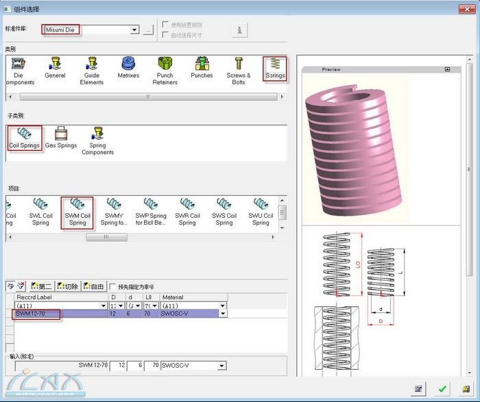

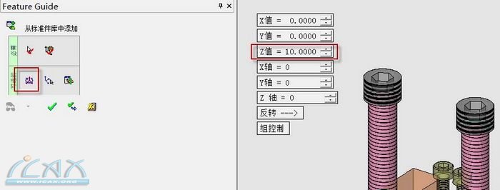

42.激活Bottom Assembly,用右侧向导工具条中的“添加冲模组件--弹簧”的指令,从模架库中添加两个SWM Coil Springs_SWM12_70弹簧。放置在Pad_A的上表面。参数设置如下:
设置切除参数后确认。

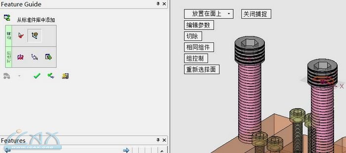

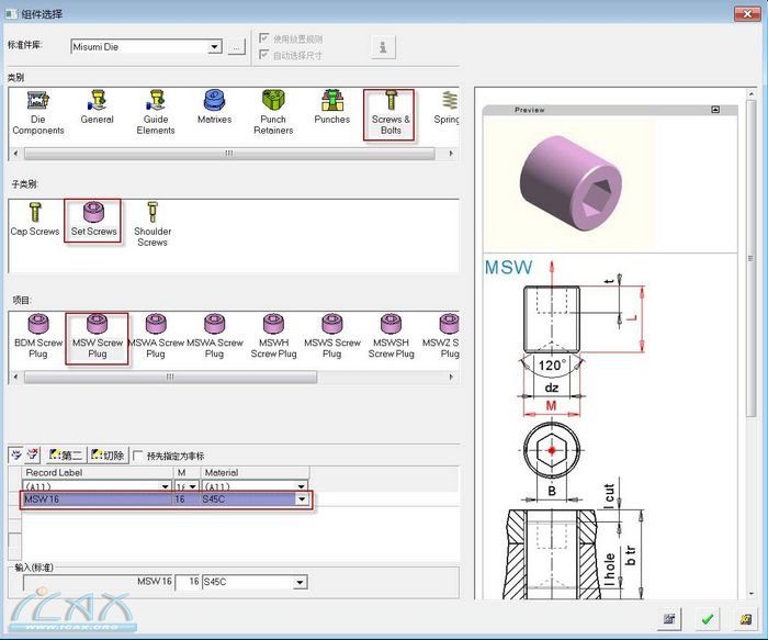

43.用第42步同样的方法从模架库中加入两个MSW Screw Plugs_MSW16螺丝,放置面选择第42步中弹簧的底面,放置位置选择弹簧的圆心点。如下图:
效果如下图所示:

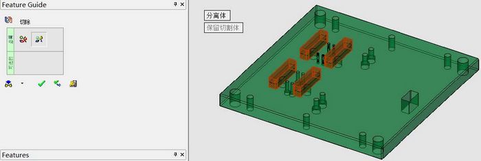

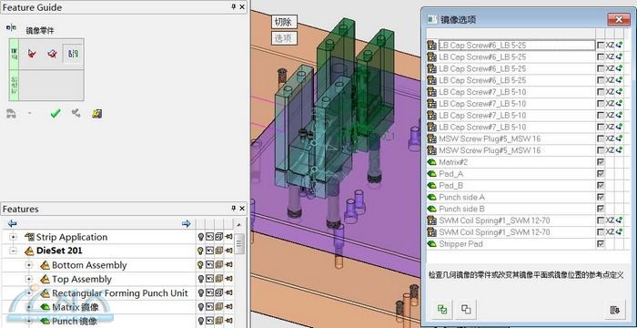

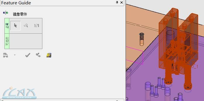

44.激活DieSet 201,使用“装配--镜像零件”指令,将如图所示的零件针对ZX平面镜像。记得选择切除,完成后效果如下图:
45.仅显示Die Backing plate B、Pad_A、Pad_B、Pad_A镜像和Pad_B镜像 这五个零件,其它隐藏,可以看到Pad_A、Pad_B、Pad_A镜像和Pad_B镜像这四个手动新建的零件没有与Die Backing plate B切除,所以这个步骤必须手动来做。
注:某些手动新建的零件,是没有切除特征的,这些就必须手动做切除,要不然会发生组件干涉的现象。在模具设计的时候,这个要切切注意!

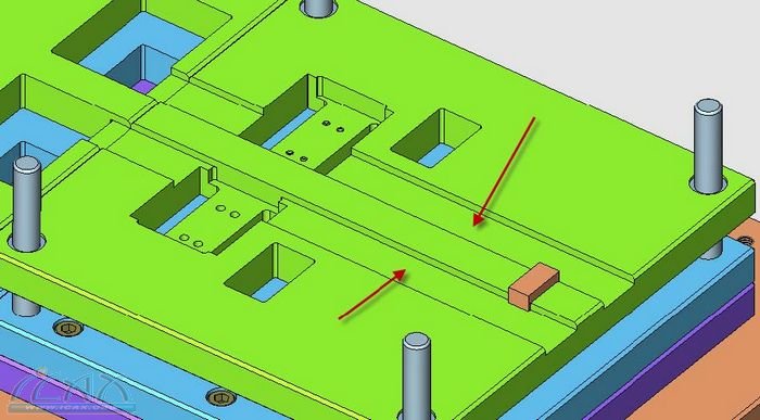

46.细节处理

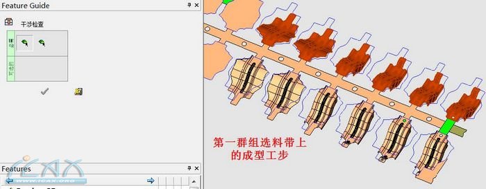

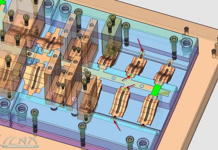

检查一下还有哪些部位发生干涉,例如:料带是否与刀口板或脱料板发生干涉?这种是最常见的现象。

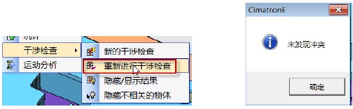

激活总装配Bracket_PD,使用“分析--干涉检查”指令:

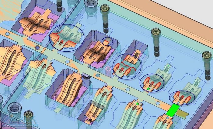

点击确认后,软件会自动找出料带与下模装配的干涉位置。

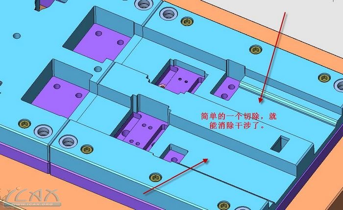

上图这些位置,全都是料带与刀口板发生干涉的位置,这些都要手动处理。处理的办法就是在不影响模具强度的前提下手动绘制草图对刀口板进行切割,将这些料带位置避空出来,这些简单的操作就不再一一赘述了。完成结果如下:
再用分析查看一下。干涉冲突消除了!
同样的做法来做脱料板的干涉避空,简单开两条槽,就可以完成避空了。
此处的避空操作就不再一一详述,如果想要如何操作,可以解压05-Bracket_PD.ctf来查看。
其实,此模具还有四个落料孔没完成,分别是下图所示的区域,就当是留给读者的作业吧!
