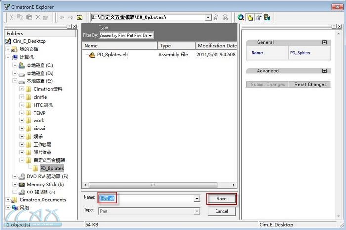

1.先在任意位置创建一系列的新文件夹,路径如下:X:\自定义五金模架\PD_8PLATES

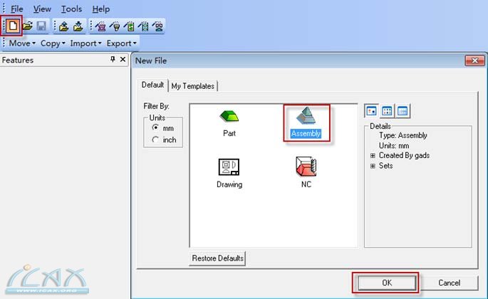

2. 打开软件,点击新建—装配,然后再保存,就存放在X:\自定义五金模架\PD_8PLATES下,名字就取PD_8plates就行了。

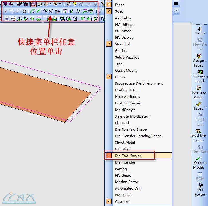

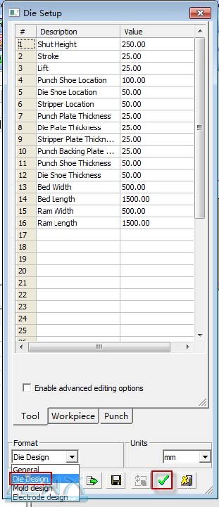

在快捷菜单栏任意位置击右键,调出Die Tool design的工具条
选择右侧工具条的Setup,弹出如下界面,按图所示选择die design,并确认

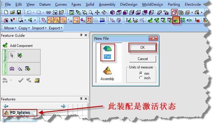

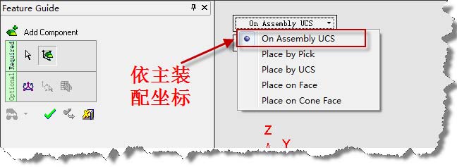

3.点击新建组件的图标,在当前的PD_8plates这个装配下建立一个名为“料带”的零件。
并选择按装配座标放置。

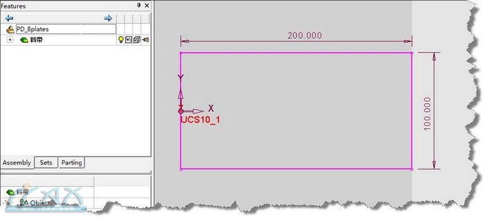

4.在“料带”零件中绘制如下草图:
①.要求此矩形框左边线的中点必须落在坐标原点上。
②.长宽尺寸可以任意给定,不一定要按此图中的尺寸。

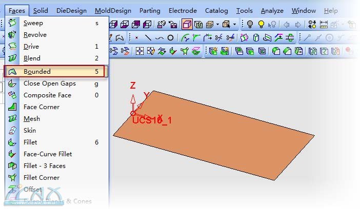

5.完成此草图后,用限制曲面的指令做一个长方形的限制面。

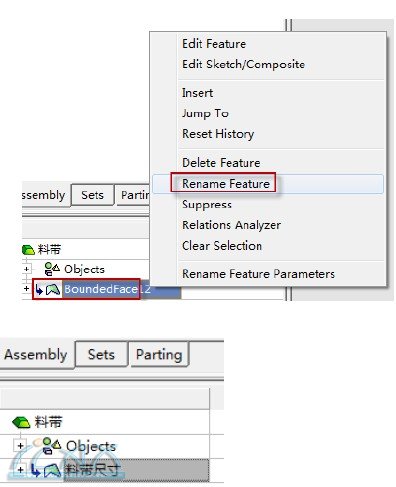

为方便管理与直观,请将此BoundedFace的步骤改成“料带尺寸”

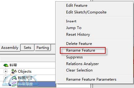

6.用“偏移平面”的指令,参照刚才做出来的曲面,往Z+方向做出一个偏移平面,偏移值可以任意。
为方便管理,将此“偏移平面”的步骤改名为“料带厚度”

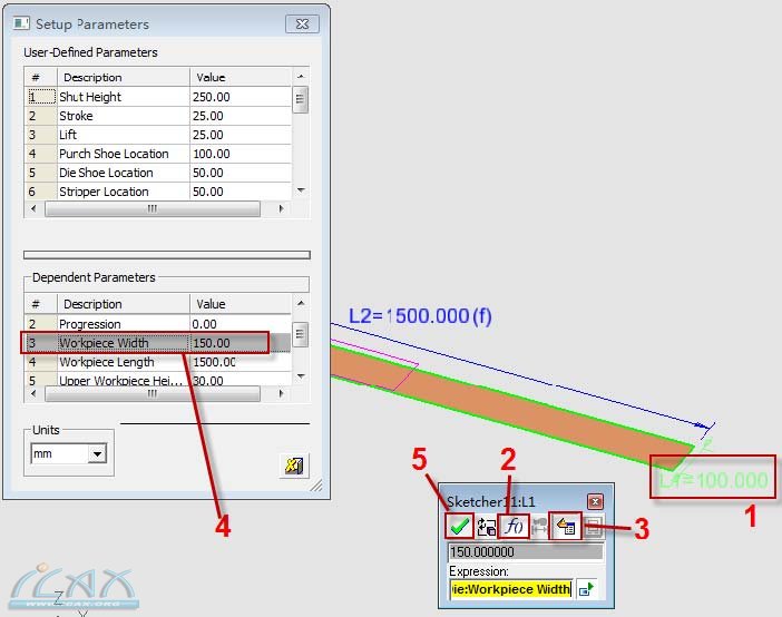

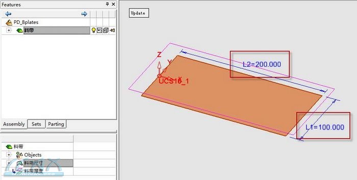

7.双击“料带尺寸”的步骤,或是直接双击长方形的曲面。会弹出来如下的标注:
在长度方向尺寸(L2=200)标注上用鼠标左键单击,会弹出如下菜单:
8.同样的方法,单击宽度尺寸(L1=100),按下图操作:

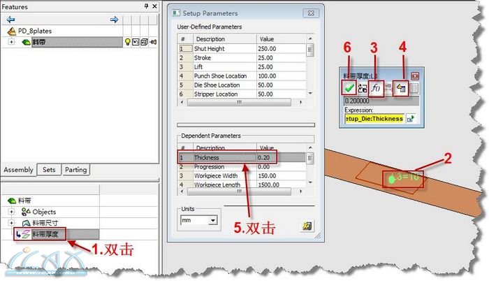

9.双击“料带厚度”那个步骤,跟上面同样的操作步骤,将平面的偏移值关联到Thickness(厚度)参数。

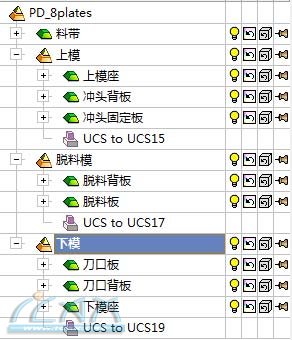

双击PD_8plates,激活此总装配,用新建组件的方法在其下依次增加三个装配名字分别为上模、脱料模、下模,为了方便管理,名字最好按顺序,今后调入模架时整个文件的管理才会整洁。
注意:在保存名字之后,会要求选择放置的位置,全部按主装配坐标放置,后面加入的所有零件与装配,如无特殊说明,都按主装配坐标放置。

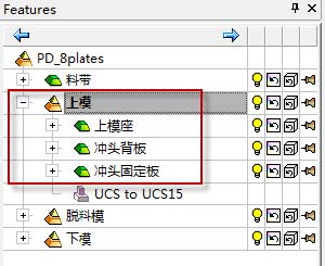

11.激活上模,用新建组件的指令加入如下零件。
注意:
①.最好是从模架的顶部往下来加入,这样顺序才不会乱,方便管理
②.各块模板的名字依地域与各人的说法而在命名方面有所差异,例如:模架最顶部的模板,有的叫上盖板,有的叫上模座,命名依人而异,依地域的叫法不同,用户可自己命名。如果是初学者,不清楚各块板的叫法,请按此章中的方法照本宣科,依葫芦画瓢。
12.用第11步中同样的方法,分别激活脱料模与下模的装配,加入如下模板
再次提醒,顺序尽量不要乱。
注意:装配关系弄清楚,注意不要把下模的模板加到脱料模里了,也别把脱料模的模板加到下模了,尽量条理分明,以后调用此模架的时候才会好管理。

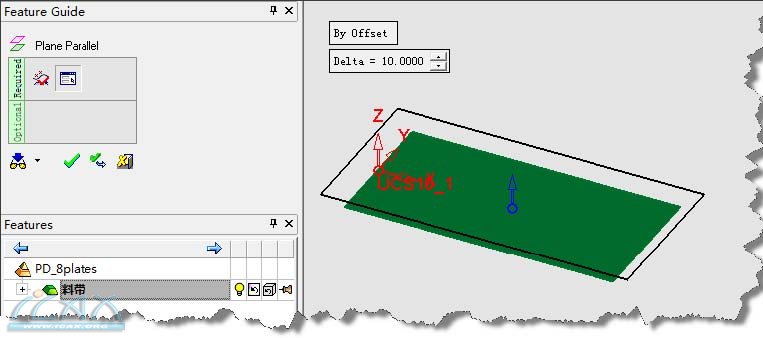

现在激活刀口板的零件,来绘制刀口板。
我们知道,刀口板正常状态下是完全贴合料带的下表面的,但凡事总有例外的情况,所以,我们在做此模架时,也必须将这个例外考虑进去。
以料带作参考,绘制平行平面, 如下图:
