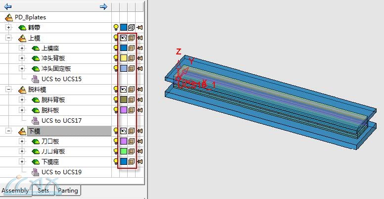

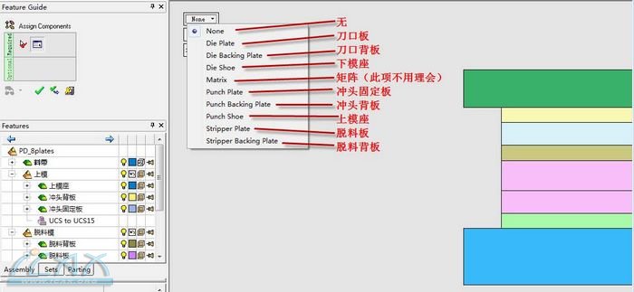

30.将每块板改成不同的颜色,并将图素的查看选项调节至透明,方便更清楚的查看。
31.现在,来规定每块板的属性,点击如下的指令。对应着每块板分配好。此步骤必须做。

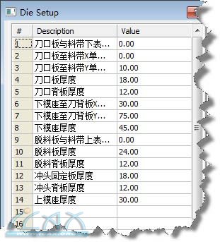

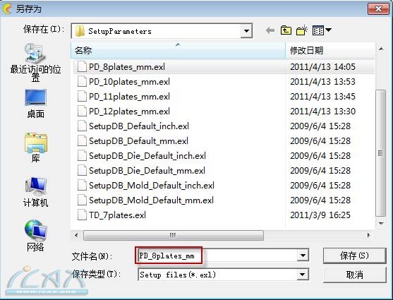

32.进入SETUP参数表,将没用的参数项删掉(免得弄错),并点下面的保存按钮,路径默认就行,名字就写PD_8plats_mm(尽量与模架名字一样,方便管理)
33.最后一步,保存当前的整个装配文件后,关掉图档,回到软件的最初状态。

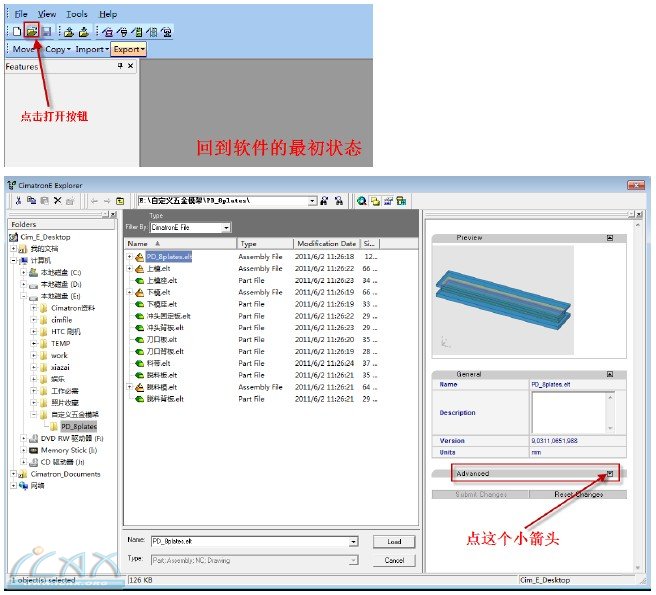

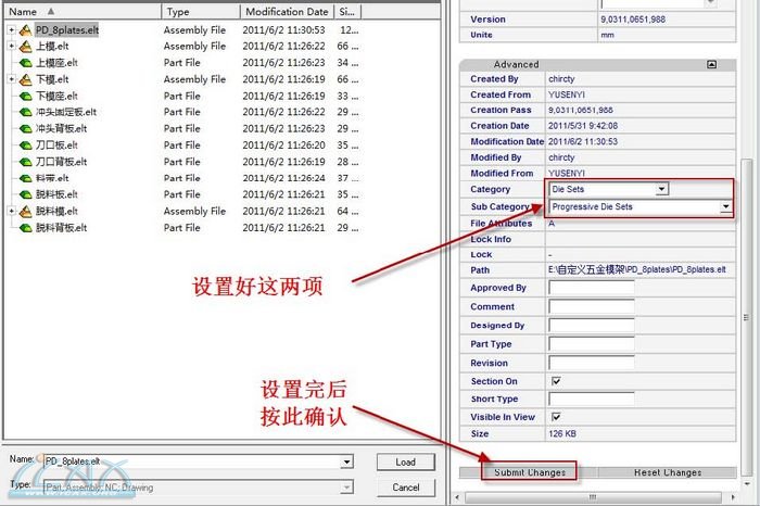

点击打开,选到PD_8plates这个装配文件上,会发现右边有一些选项。
按下图所示的设置好,此处的操作是将刚才做的装配定义为DIE DESIGN的模架。

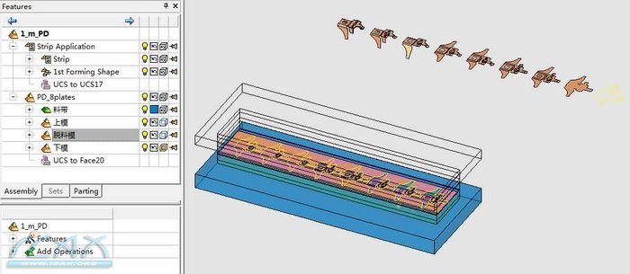

打开任意一个排好了工步的级进模料带装配,点击SETUP,进入参数表,勾选“编辑高级参数”的选项,点击打开图标,载入刚才保存的PD_8plates_mm.exl文件,可以看到参数列表被加载进来。
注意:此步骤必须、绝对、一定要先做。

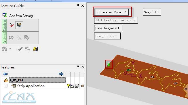

点了确定后,再点击右侧的工具条中的NEW DIE SET,按下图的步骤,进入载入模架的页面。

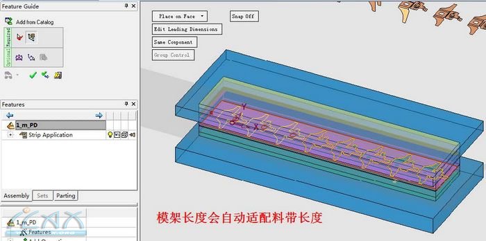

35.放置规则
由于我们做模架的时候,是将整个模架置于料带的左边中点,所以,现在选放置位置也必须选按面放置,并在料带左边的中间上草绘出一个点。
36.至此,自定义模架与加载完成了。
注:你可能会觉得,这个模架为什么只有模板没有标准件(如螺丝、导柱、导套等),其实只要我们当时做完模板后,直接加就行了,保存完毕后,在加载自定义模架的时候系统就会帮我们把标准件一起加载进来,Cimatron提供了20多种类型(按品牌分)的标准件,并且还可以方便的自定义标准件,有关这一节的内容,请参考上面章节的具体做法
