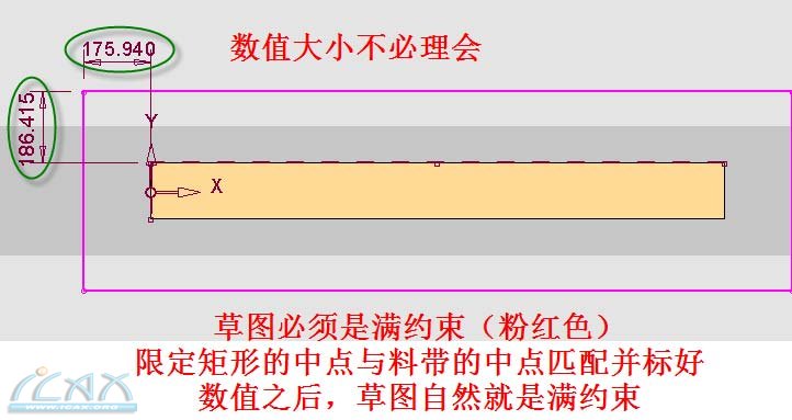

14.在此平面上作草图,限制长方形的长宽中点与料带的中点匹配,并标出XY的数值。如下图:

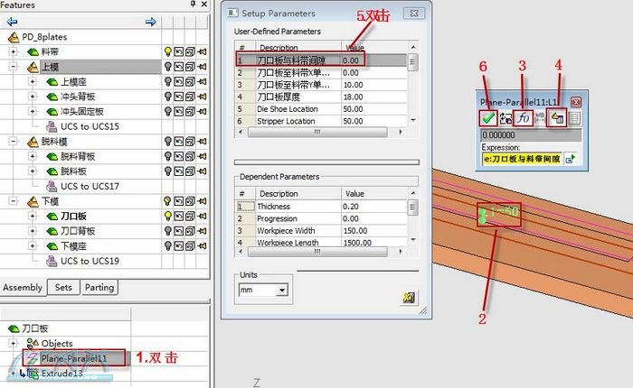

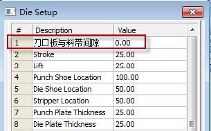

16.点击右边工具条中的第一个指令“SETUP”,进入如下图所示的界面:

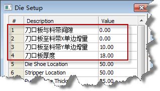

17.双击第一项,改为“刀口板与料带间隙”,并设置参数为0.
同样的方法,设置如下几项:数值可以根据你平时最常用的参数具体修改,这个数字以后将会关联到图素中的具体项目,可修改的,现在设置错了也不要紧,如果不懂如何拿捏这个数值的话,就请按本章中的数值来设置。
设置完后,点击界面下方的来确定。

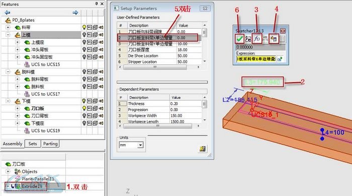

18.回到我们的刀口板这个零件,在左侧特征树中的那个偏移平面的步骤上双击,会出现如下界面,按下图所示的步骤将偏移量的参数关联到“刀口板与料带间隙”这个参数上去。
19.同样的方法,再双击新建实体的步骤,将各个参数关联到参数表中去。
20.每一个参数做完关联,将会看到图素有相应的变化

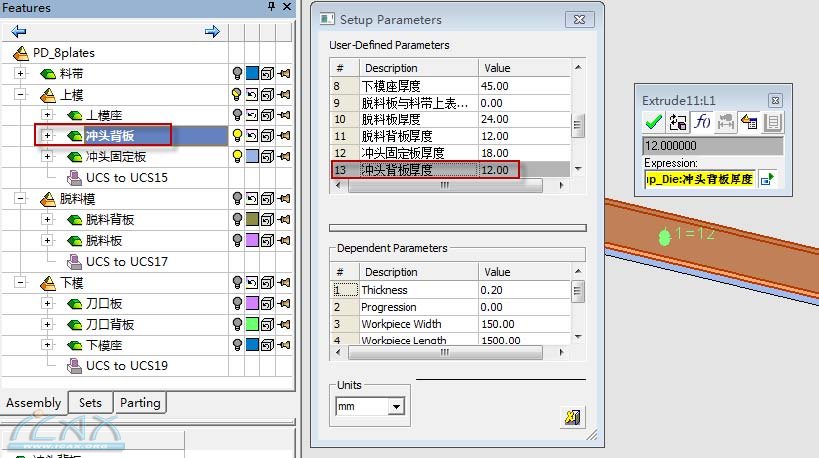

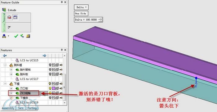

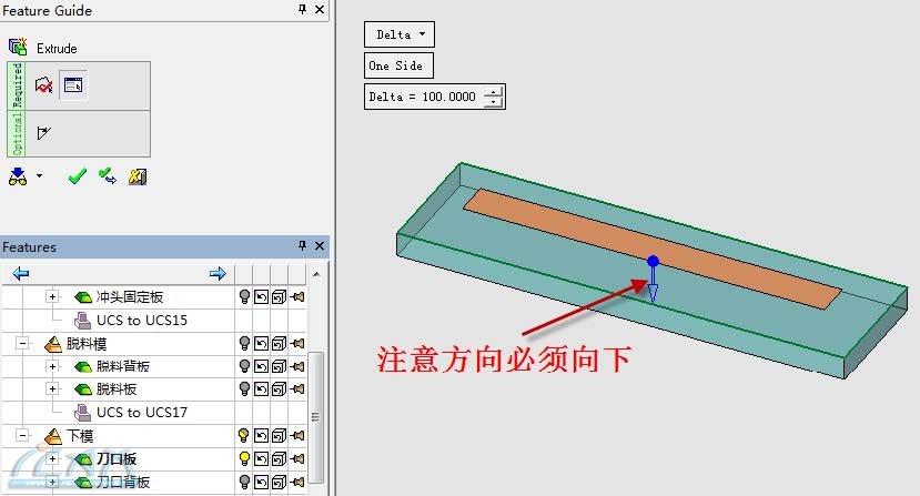

关联完刀口板的所有参数后,再来激活刀口背板往下操作,刀口背板一般是与刀口板同等大小的,只是厚度有所不同。所以,我们直接执行新建实体的指令,选轮廓时就选择刀口板的下表面就行了。

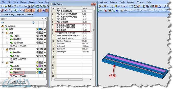

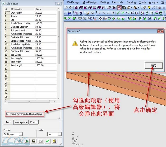

21.再点击SETUP进入参数表,勾上“使用高级编辑器”,双击参数表上的参数来编写参数名字,并设定数值。
22.用第13~19同样的方法,激活下模座零件来绘制下模座
注意:
画草图时,不用再参考料带边了,直接参考刀口背板的边
注意关联参数时不要弄错了,参数名字可依照下图:

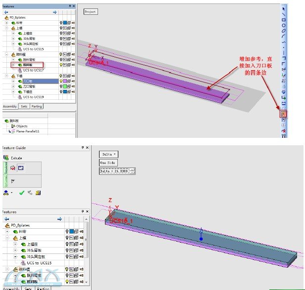

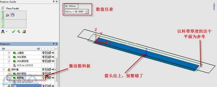

23.下模已绘制完毕,现在来绘制脱料模,将下模装配隐藏(避免混淆),激活脱料板零件:
①.用偏移平面的指令,以料带厚度的那个平面为参考,往上偏移一个平面,数值任意。
②.进入SETUP编辑参数表,并设定参数,确定。
③.按第13~19的方法,在刚才建立的基准平面上绘制出脱料板
注意:脱料板正常来说都是与刀口板的大小一致的,所以,没必要再设置“脱料板至料带X单边”与“脱料板至料带Y单边”这两项参数了,草图绘制时,直接用“增加几何”的方法将刀口板的四条边抓过来用就行了,这样的话,以后只要改动刀口板的参数,脱料板会随着刀口板的大小而变化。

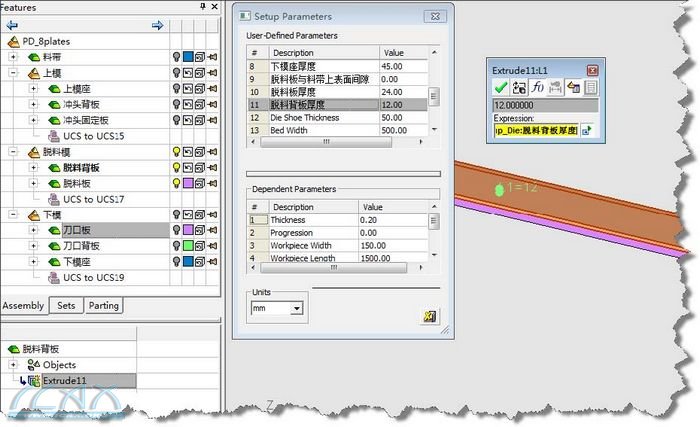

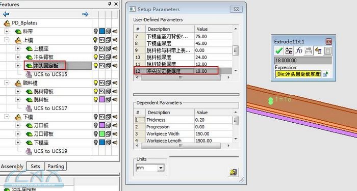

24.将脱料板厚度的参数关联进SETUP的参数表中

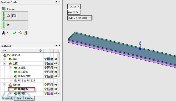

25.激活脱料背板零件来绘制脱料背板,正常状态下脱料背板与脱料板是一样的大小,所以直接以脱料板上表面做新建实体拉伸就行了。
 关联好脱料背板的厚度参数
26.激活冲头固定板来绘制冲头固定板,一般来说冲头固定板是与脱料背板同样大小的,所以也直接抓取脱料背板的上面表来新建实体拉伸就行了(如果大小有区别,请自己参考脱料板来绘制草图,并编辑好想要的参数),与上面同样的方法,不再重复。
27.同理绘制出冲头背板,关联好参数

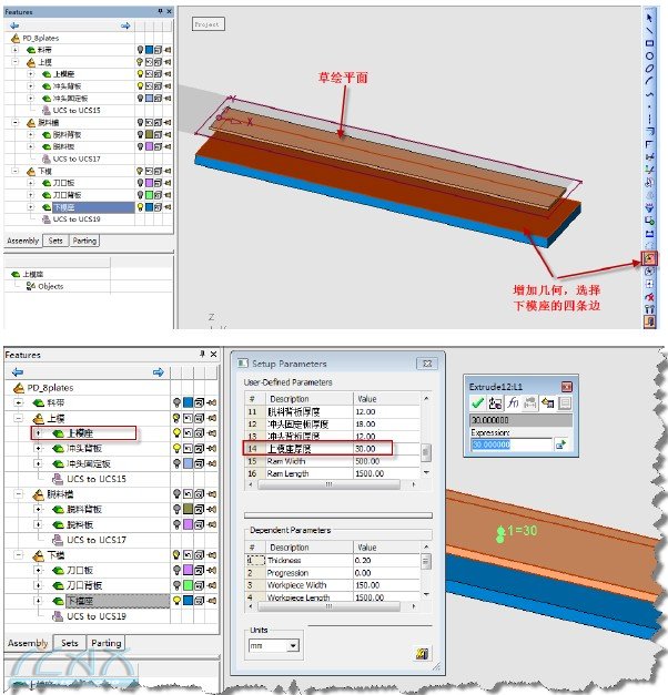

28.激活上模座零件绘制上模座,一般来说上模座与下模座是同样的大小,所以创建草图的时候用第23步中③的方法,以冲头背板上表面为草绘平面,增加几何的时候选择下模座的四条边来作为上模座的外形轮廓,然后拉伸一个实体。并关联厚度参数到参数表中的“上模座厚度”。

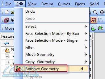

29.至此,绘制方面的工作已全部完毕。分别激活有基准平面的每一块板,用“删除几何”的指令删除所有的基准平面,因为我们用不到它们了,而如果将其留在模架中,只会让图面看起来混乱,完全没必要留着。

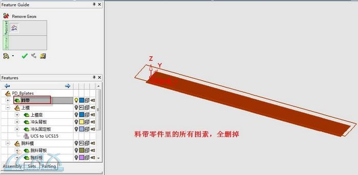

同时也激活料带零件,将所有图素(包括基准平面与曲面),全部用“删除几何”的方法删去,一个不留。
