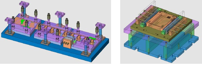

五金模报价系统是一个对五金冲压模具进行报价的软件,支持级进模与传送模的报价。

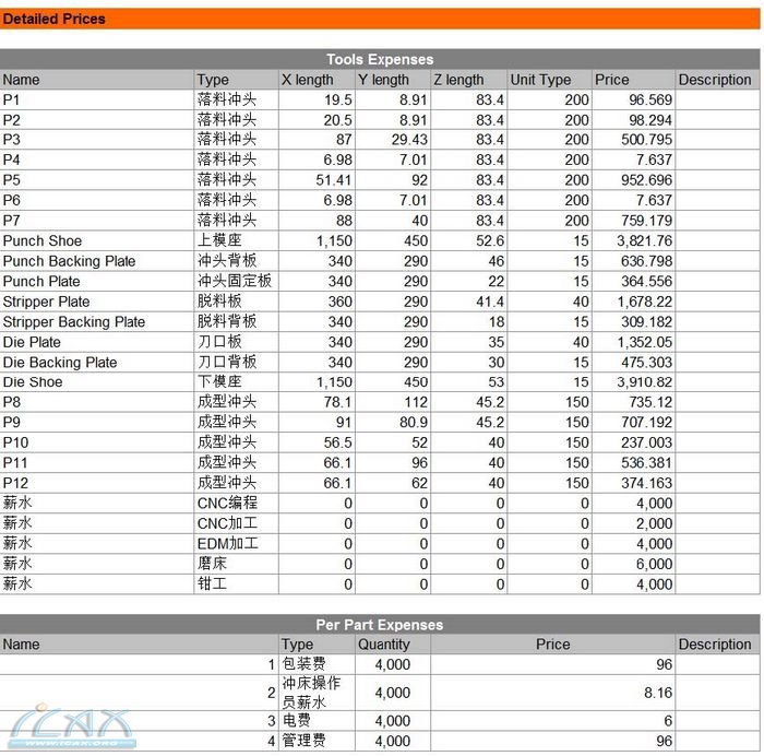

以用户自己设定的数据库为基础,以设计好的模具为依据对所需材料、料带、各类冲头、标准件、模架按照材料的面积、重量、单位成本进行计算,得出精准材料成本,再按照所需成本、对税率、利润以及各种费用进行统计,得出相对准确的报价表单。

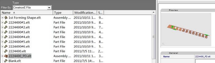

我们先打开一个CIMATRON E做模具设计的文件,一般是XXXX_PD.ELT的名字

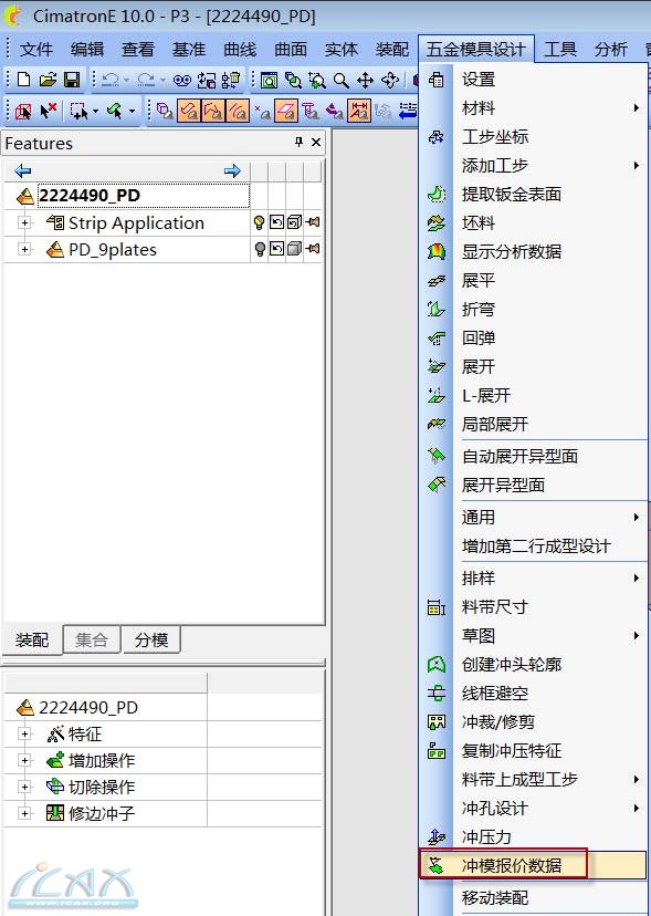

读入到CIMATRON E之后,点击“冲模报价数据”的指令

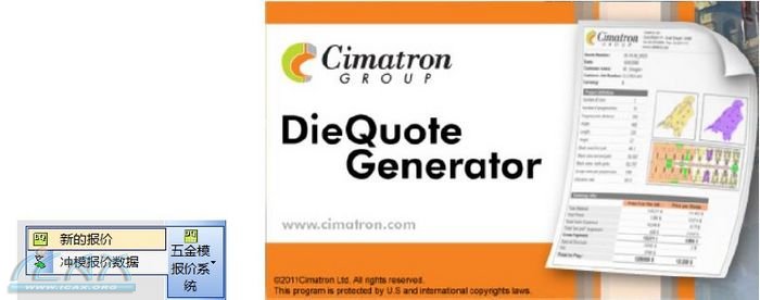

确认所做的这些,并确认,在CIMATRON里的工作我们就做完了,现在打开报价系统或直接从五金模设计的工具条里点击“五金模报价系统”里的“新的报价”,将会进入到五金模报价系统了

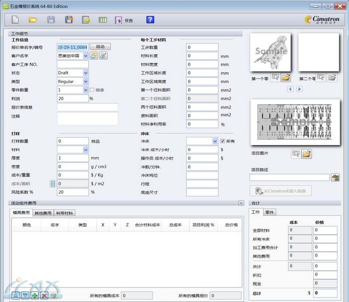

以下是五金模报价系统的初始界面

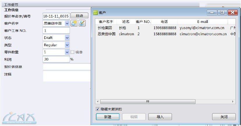

报价系统设置:

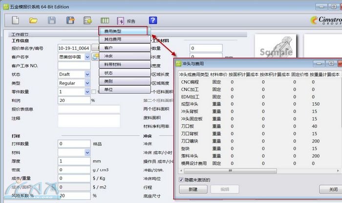

第一次进入此报价系统,必须先根据公司的具体情况设定一些费用的明细,先来进行报价表的整体设置,请设置如下图,此处主要进行税率与利润的设置,其它的诸如“报价表日期”与“核准人”以及“零件图片尺寸”,系统都会自动设置,如果有必要的话再更改,默认也可。
然后设置各项费用,我们可以把各个部门的工作人员薪水与材料都做在一起的,材料按重量计算成本,薪水就按固定成本计算
