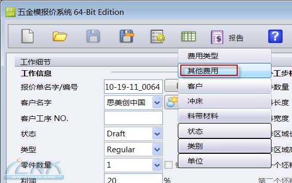

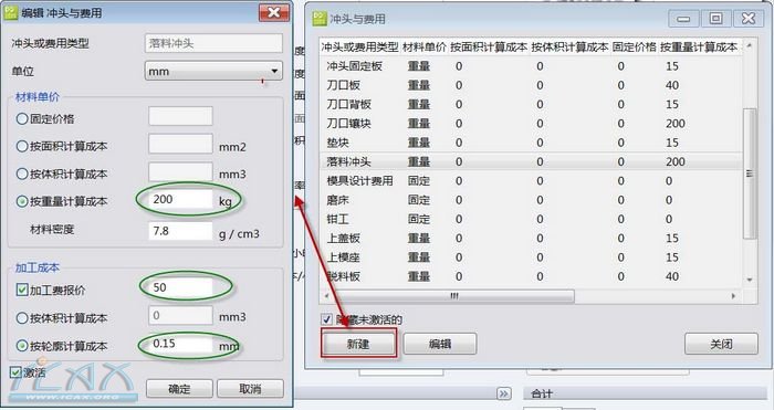

详细说一下设置的方法,例如,新建一个落料冲头的选项,然后设置图如下:
值得注意的是绿圈标记的位置是价格,例如:“按重量计算成本”后面的意思是:200元/KG,同理“加工费报价”的后面就是:50元/复杂程度,此复杂程度上面已经说明,那么如果一个复杂程度为3的冲头,它的加工费用就是50*3,系统最后得出的结果150元就是按这个来计算的。

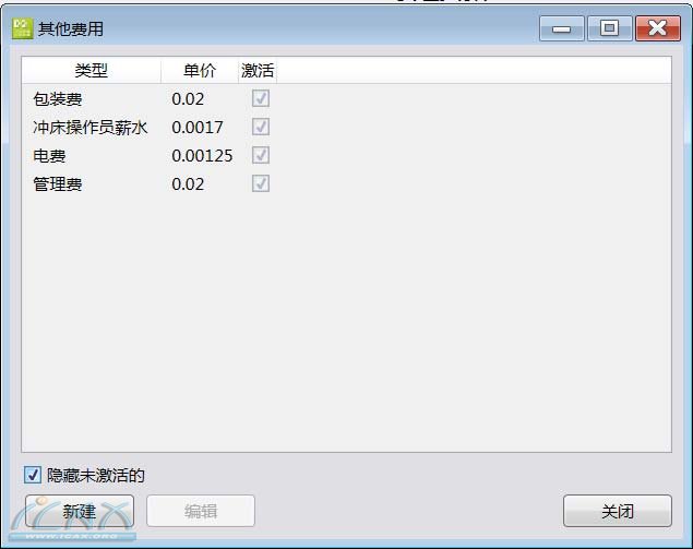

设置好各项后,再看第二项---其它费用
这个其它费用表示的可以是工人薪水(前面我们将工人的薪水做到费用类型里面,与冲头、模板、标准件放在一起,其实也可以做在这里的,按个人习惯而定),也可以是最后冲压试模打样的产品包装费,冲压过程中的电费、管理费等等。

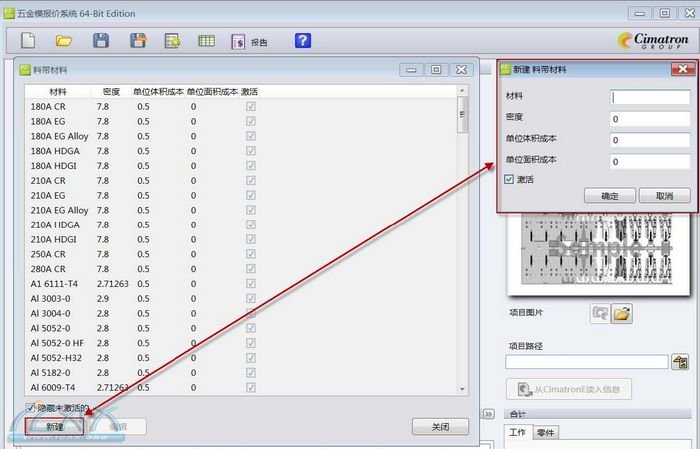

第五项---料带材料,原本软件中默认有一些常用的材料类型的密度参数,但价格成本并没有设置,请按公司实际采购的材料成本填入。

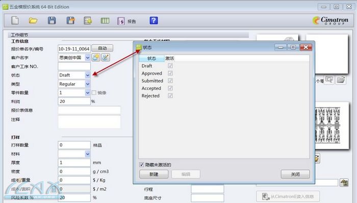

第六项----状态,这里的状态,是指报价表单当前的状态,是草拟、确认、核审通过、客户同意还是重新报价?因为有可能报价是模具设计人员在做,但老板审核的时候觉得报价高了或低了,要进行修改,然后来选择这个报表当前的状态。这个状态直接对应左侧“工作信息”栏里的状态下拉式菜单。

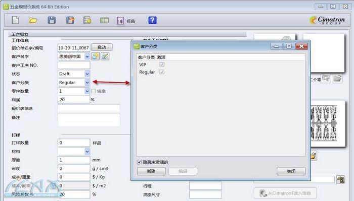

第七项---客户分类
这里是指客户的类型,例如:这是普通客户,还是VIP客户,因为标注这些客户类型时,可以方便的一眼就看到这个客户是否应该给一个什么样的折扣,便于管理。
同样,它也对应左侧的“客户分类”中的下拉式菜单
