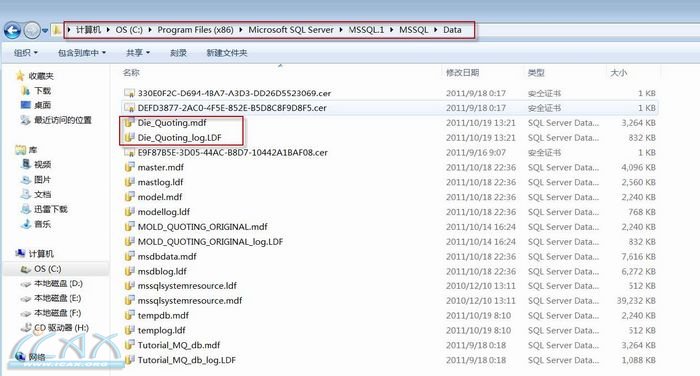

如果一个公司有多台计算机上都安装了五金模报价系统,只在一台计算机上设置就行了,然后将这两个文件复制到另外的计算机上,就可以延用,无需重复设置。

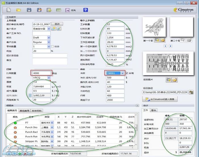

点击右侧的“选择项目”的按钮
选择五金模设计的文件,一般是一般是XXXX_PD.elt(级进模)或XXXX_TD.elt(传送模)的名字
然后点击下面的“从CimatronE读入信息”的按钮,将会得到如下图所示的对话框:
然后按CTRL+A键选择全部,再点击“更新模具数据”的按钮就行了,所有信息将会被导入进来,其中包括所有冲头、标准件、模板。
再定义要试模打样的数量,选择已定义好的打样的冲床。

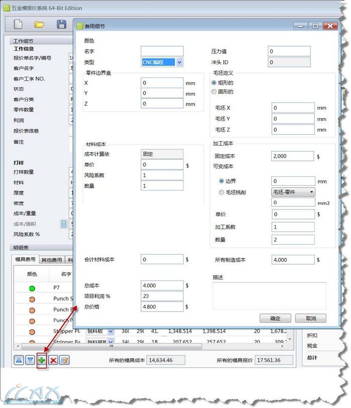

如果要将另外的包装费、工人薪水、电费、管理费等杂项加入进一起报价,那就请点击下图所示的按钮。
将会得到下面的对话框,然后选择你想要增加的费用
其他费用选项,也是这样加入进来

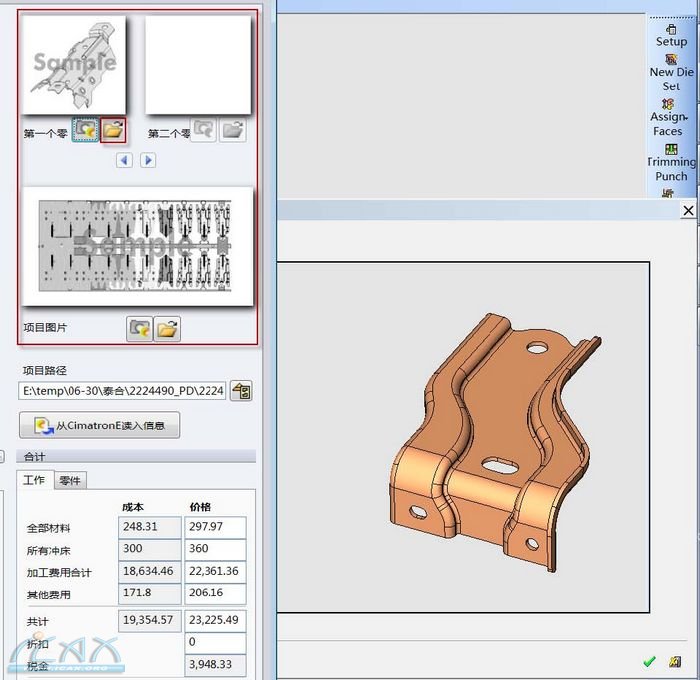

在报价系统的右上角,点击打开图片,可以将截好的图片载入进来(也可以点击前面的从软件中截取图片),之后生成报价单的时候会自动排版放置。

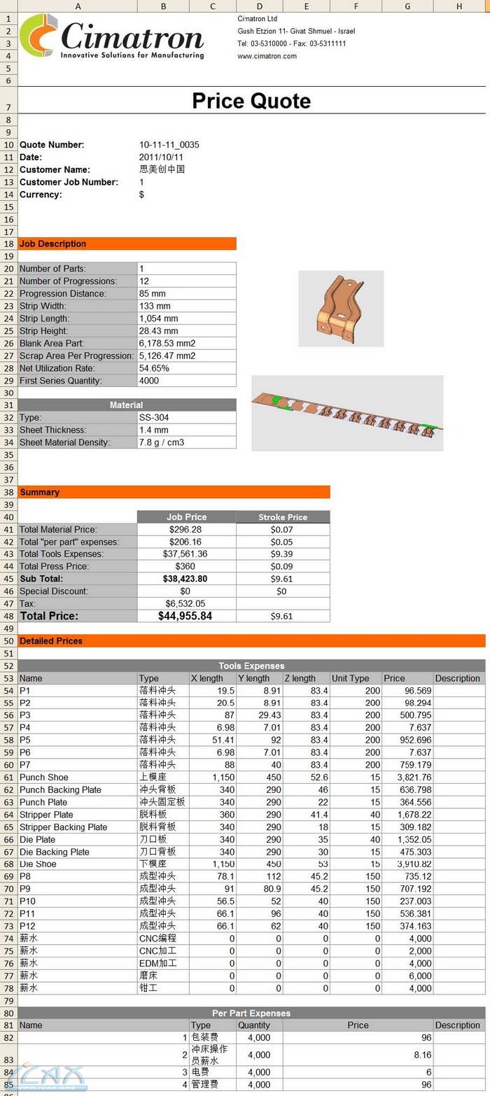

这几个操作做完,就可以直接生成报价表了,点击如下图的“生成报价单”按钮,选择想要的格式,就可以生成报价表单了。

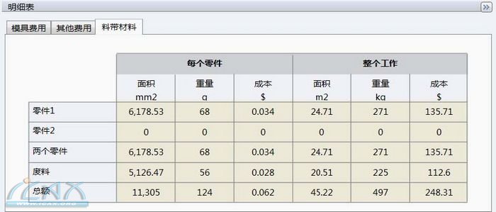

得到的报价表单,我们可以看到详细的信息
