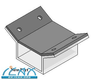

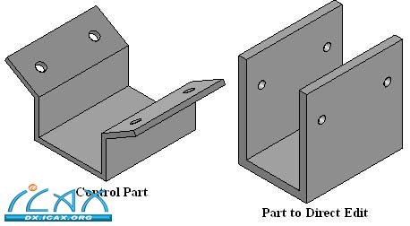

使用直接修改命令编辑已有零件。创建一个装配件并插入两个零件。使用一个零件来控制直接修改的零件的形状。创建了一个新零件,而且不必通过用于编辑的特征树返回。
练习

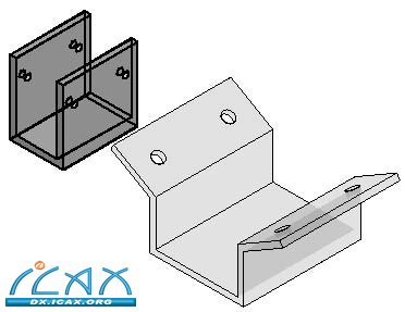

第1步:创建一个新的传统ISO装配件。插入base.par,然后插入attachment.par。忽略应用装配关系。隐藏参考平面。将装配件保存为direct.asm。在其他练习中base.par将作为零件A被引用,attachment.par将作为零件B被引用。
第2步:将零件B移至零件A上的一个连接点,开始直接修改处理。 

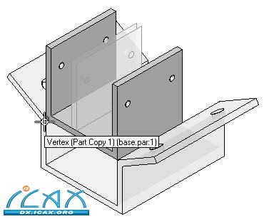

下一步骤是定义平移方向。选择如图所示零件B上的端点来定义平移方向的起点。
选择如图所示零件A上的端点来定义平移方向的终点。
选择如图所示的参考点定义移动面的起点。
选择如图所示的参考点定义移动面的终点。

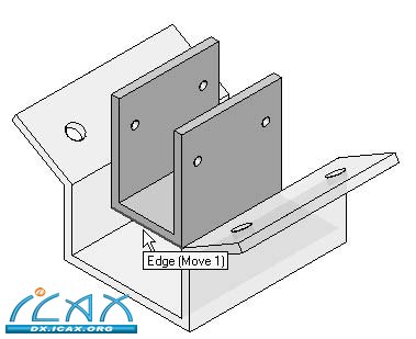

设置移动类型为Along Edge(沿边)。
选择沿之移动的线。

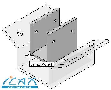

选择此顶点作为移动的起点参考点。
选择此顶点作为移动的终点参考点。
