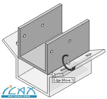

第4步:移动单个面来调整零件B的长度。 
选择Move Faces(移动面)命令。  选择如图所示的背面并点击Accept(确定)按钮。
由于只选择了一个面,移动方向只能垂直于该面。因而只需要定义移动距离。选择如图所示的点并点击Finish(完成)。

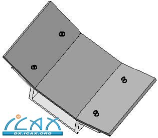

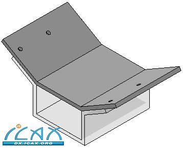

第5步:调整零件B上垂直面的角度以与零件A上的面相匹配。 
在Modify(修改)组中,在Move Faces(移动面)下拉列表中选择Rotate Faces(旋转面)。 
选择如图所示的五个面(两个垂直面、顶面、两个圆柱面),然后点击Accept(确定)按钮。
定义一条边或轴来旋转以上面。定义轴的方法有两种,By Points(通过点)或By Geometry(通过几何体)。
在第一条边上使用By Geometry(通过几何体)选项。选择如图所示的线。
在角度字段中输入60,然后按下回车键。定义旋转侧边。点击Finish(完成)。
在零件B上另一侧的面上重复以上步骤。使用By Points(通过点)选项来定义轴。

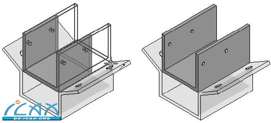

第6步:对齐零件A与零件B上的孔。可以使用Move Faces(移动面)命令来完成该操作。根据指导对齐第一个孔,然后自己对齐其余孔。 
在Style(样式)组的View(视图)选项卡上选择Visible and Hidden Edges(可见与隐藏边缘)显示方式。 

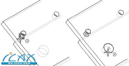

缩放到如图所示的孔。选择Move Faces(移动面)命令。选择如图所示的圆柱面,然后点击Accept(确定)按钮。
平移方向为从零件B上孔的底部中心到零件A上孔的顶部中心。选择该点时应确保"中心点"符号高亮显示。使用Along 2 Point Vector(沿两点矢量)移动类型。起始/结束步骤将会使用相同的点。移动结束时点击Finish(完成)。
重复以上步骤来对齐其余圆柱面。
