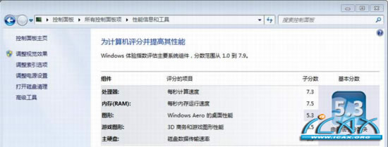

此为目前主流机型,整体价格大约在5000元左右,利用Windows7系统的评测机制进行性能评估,得出成绩如下。  5.3分的成绩属于一般,看来瓶颈在显示卡,但在工余时间放松看看影片,玩玩游戏还是能满足要求。毕竟最主要的还是工作,所以能满足整个应用需求、稳定是第一考虑要素。

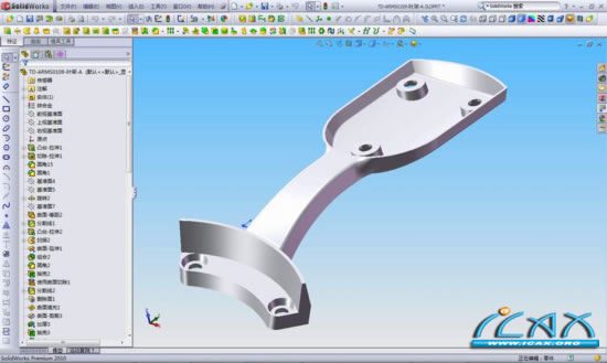

1,作图及分模在SolidWorks 中完成
  打开solidworks ,异常流畅,创建一个简单的模型,观察各个点、线、面,都很正常无破面。操作速度和反应速度都很良好,除了因为V3800专业显示卡得到solidworks的认证外,I5 CPU在这里也有帮助。
Realview 功能是使设计的模型能达到真实成品般的效果,是属于显示卡硬件级别的渲染。让设计者能在设计阶段,就能模拟到不同材质对产品的不同效果。这个功能只有在专业显示卡中才能开启并正确执行,这是因为此功能需要OpenGL的完整支持,而游戏显示卡只支持部分函数,因此Solidworks 对此功能有明确的硬件要求。
图片说明:(开启Realview画面)

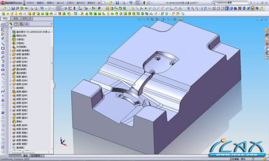

待模型建立,并确认效果符合客户要求,接着在SolidWorks 中进行分模操作,为后面的加工进行准备。
分模完成,进行拆铜公。在模具加工中,铜公的制作和放电加工是其很重要的一环,铜工的质量好坏和加工工艺的差别,直接影响到产品的外在效果。
一切完成后,利用SolidWorks生成工程图纸。整个产品图从设计到转换成模具设计图,过程很顺畅,只是偶而会出现缩放显示时不同步,当采用4GB以上内存时,使用64位操作系统看来还是很必要的。

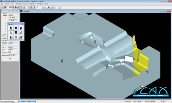

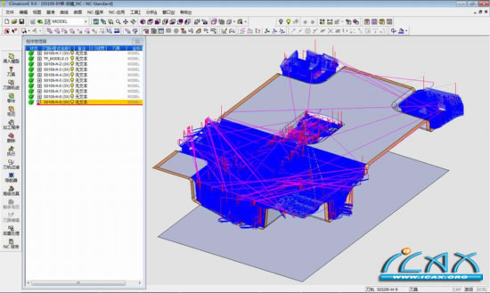

2,Cimatron E 9.0编后模刀路
Cimatron功能很强大,这里主要利用其加工模块,通过车、铣、刨、磨、钻等方式生成模具所需要的形状,最重要的是刀具的选择与刀路的顺序,好的设计不仅能节省加工时间,还能避免损耗。
图片说明:(进行模拟加工,在上机之前再次检验刀路设置是否合理)
得益于i5 CPU与V3800显示卡,整个计算过程和模拟操作,都能快速完成并没发现问题感觉很不错,能满足使用的要求.

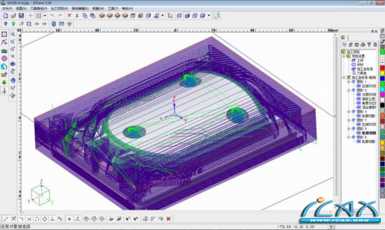

3, 精雕软件JDPaint 中作后模铜公刀路
     在细小零件加工中我们采用精雕软件,并把铜公部分一块进行处理
图片说明: (模拟加工示意图)
备注:精雕软件在Windows7 系统中,必须关闭视觉特效,也就是windows 的玻璃特效areo,才能正常显示。
