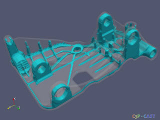

谁需要Geo-Designer?
与客户Co-design协同产品设计/Communication沟通工具
详细的产品信息(重量,体积)
产品的关键点
快速的产品缺陷预测
在制程设计之前,根据产品的制造困难等级,提供快速的合理报价
产品功能和DFM(可制造性设计)分析
质量分布和重量
产品壁厚分析
减轻产品重量
节约材料成本
快速评估新的设计方案
获取实时的产品信息辅助processdesign制程设计
详细的产品信息(重量,体积,各方向投影面积,表面积)
厚度和质量分布指数(MDI,MassDistributionIndex)
实时的信息辅助制程设计(浇注系统设计,正确地选择浇冒口的位置与大小)
冷却系统设计
分模面设计
Geo-Designer的主要功能
独立的软件,也可整合到CAD系统中;
内置最新的CAE技术
检查质量分布,壁厚,质量分布指数MDI,复杂模型的冷却率;
在产品开发的早期阶段,检查拔模斜度,过切,圆角半径;支持分模面设计;
支持三维等高面和多截面方式;
便捷的厚度关键区域定位;
内置设计功能,支持浇冒口、肋骨和冷铁的设计;
支持基于网格层面的几何布尔运算,可灵活地进行早期设计方案变更;
信息及时更新,动态显示
支持云图、截面、等高面和曲线等输出方式
可直接导入STL,IGES,STEP檔
设计结果可输出到CAD系统中
灵活的报告生成方式,支持VRML输出
