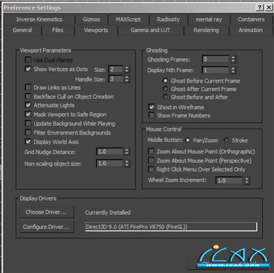

3DSMAX设置:
1)启动3ds Max,进入"Customize"菜单并选择"Preferences",将会出现"Preferences Settings"的对话窗口
2)在"Preferences Settings"对话窗口中选择"Viewport"标签,然后点选"Choose Driver"按钮,如下图
3)选择”Choose Driver” "Custom"按钮并从驱动选择列表中选择正确的路径,以启动3ds Max优化插件。基于所使用3ds Max版本的不同,以下是各自对应的正确插件名:
• 3ds Max 2010 请选:atid2k10.drv
• 3ds Max 2010 64位请选:atid2K10_64.drv
• 3ds Max 2011请选:atid2K11.drv
• 3ds Max 2010 64位请选:atid2k11_64.drv
重新启动3DSMAX 即完成设置过程,能充分享受基于DirectX的各种着色效果并与OpenGL等效的速度。视觉特效艺术家及图形设计者们将能充分利用ATI FirePro专业显卡所带来的巨大性能增益来创作游戏、电影及电视节目内容。

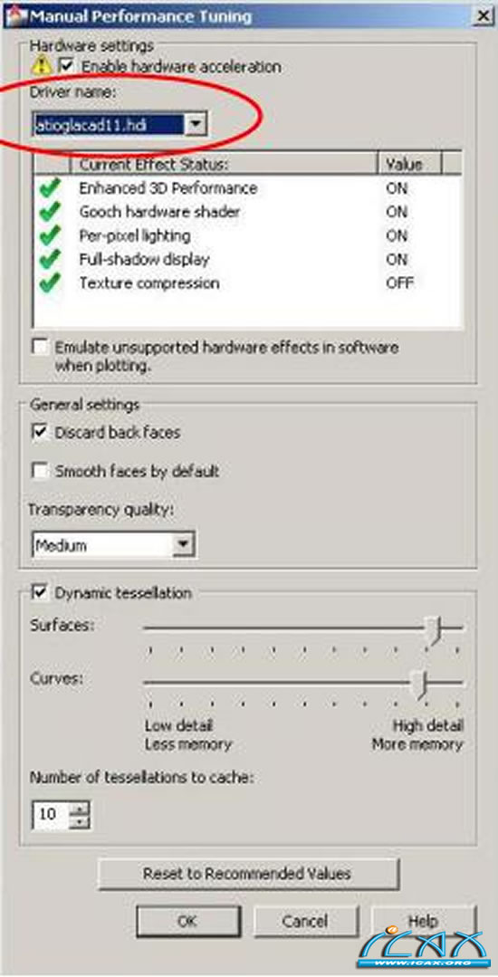

AutoCAD 设置:
1)启动AutoCAD
2)在命令行输入”3dconfig”,当出现”Adaptive Degradation and Performance Tuning”对话窗口时,选择”Manual Tune”
3)现在将出现一个叫作”Manual Performance Tuning”的对话窗口,根据你所使用的AutoCAD版本,请在”Driver Name”列表中选择正确的驱动。
•AutoCAD 2010请选:atioglcad10.hdi
•AutoCAD 2010 64位版请选:atioglcad10_64.hdi
•AutoCAD 2011请选:atioglcad11.hdi
•AutoCAD 2010 64位版请选:atioglcad11_64.hdi
如下图中,被选中的是AutoCAD 2011的优化插件。
点选”OK”后关闭对话窗口,即可启动相应的AutoCAD优化插件了。除了效率的提升,还有基于OpenGL、ATI提出并首创的Tesselation 镶嵌细分技术,可自行调节细节和等级。其他诸如Per-pixel lighting, Full-shadow display 都一一实现。

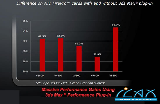

根据资料提供的优化插件性能对比测试,可以直观看到安装插件后得到的性能提升。并且这一优化插件完全支持所有在售蓝宝ATI专业显示卡,从入门的V3700 、V3750、V3800到中阶V4800、V5800……,完整的产品兼容性让用户的使用价值进一步提升。
长久以来,提高设计的效率、设计的精度都一直制约于一般消费级图形显卡在此类软件上所表现出来的低劣性能,而专业的工作站级别显示卡因为价格而无法进入一般的设计机构,现在有了蓝宝ATI FirePro V3750 ,以超值的980元,搭配最新的免费升级Autodesk插件,便让您获得320个ATI专利架构超级并行图像处理单元、256MB/128位的高速GDDR3显存、10亿色彩30bit完整处理管线,使AutoCAD 和3DS Max 获得最高400%的提升,而这完全是免费的、送给广大用户的新春大餐。
