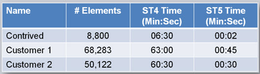

典型的大型布局是从AutoCAD导入SolidEdge的数据。
除了文件比较大之外,还包含重复、欠佳的构造图形。
性能—当转换二维线到三维线草图时,结构性变化,
更高效地处理点元素
创建连接链时,提高算法的效率。
