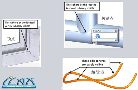

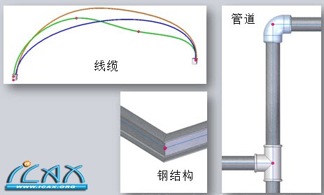

之前版本,当用户编辑钢结构的终端条件,指派管接头,或者编辑线缆的路径,SolidEdge会显示关键点或者顶点,但是设计者很难看到。
ST5用更大的可见球体代替原来小球,便于查看和更快的编辑。
这个改进在所有的管道、钢结构、线缆设计环境有效。
