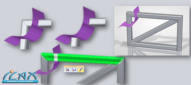

摘要: 之前版本,当用户编辑钢结构的终端条件,指派管接头,或者编辑线缆的路径,SolidEdge会显示关键点或者顶点,但是设计者很难看到。ST5用更大的可见球体代替原来小球,便于查看和更快的编辑。这个改进在所有的管道、钢 ...

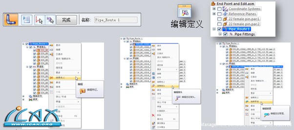

如果选择的是一组管道,将显示“编辑定义”快速工具条
当多个接头或者管件或者管道被选中,编辑选项不显示。
根据选择内容(接头、管件、全部定义),单击鼠标右键,系统提供最合适的选项用于编辑。
在装配环境中,通过平面或者零件面延伸/修剪钢结构件。
要使用此功能,先选择需要延伸或者修剪的钢结构件,再选择“编辑端部条件”。
