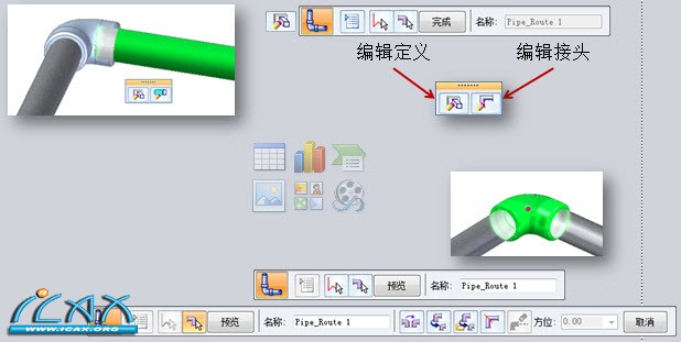

快速管道编辑—更快地完成管道模块中的编辑工作。
当选择管道中的单个接头(从管线/装配/焊接设计环境),
快速工具条将显示并执行
编辑定义(与ST4相同)
编辑接头(新功能)
如果选择“编辑接头”按钮,显示接头选项

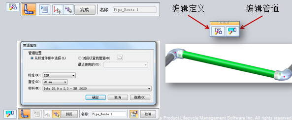

管道中选择单根管件时(从装配或者线缆环境)
快速工具条将显示并执行
编辑定义(与ST4相同)
编辑管道(新功能)
选择“编辑管道”,显示“管道属性”对话框
