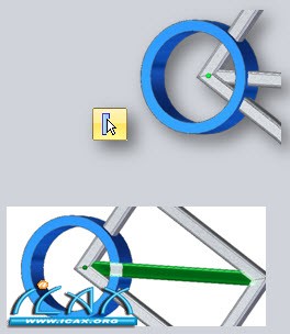

摘要: 之前版本,当用户编辑钢结构的终端条件,指派管接头,或者编辑线缆的路径,SolidEdge会显示关键点或者顶点,但是设计者很难看到。ST5用更大的可见球体代替原来小球,便于查看和更快的编辑。这个改进在所有的管道、钢 ...
选定钢结构件后,只需简单选择延伸/修剪的面,如图。
SolidEdge自动(这个例子)用所选的曲面修剪两端钢结构。
下个例子,我们关闭自动选择,看看如何用手工方式来工作。
在这个例子,我们有三段延伸通过蓝色圆环钢的结构件。
选择需要编辑的端点后,使用手动选择模式,用“选择钢结构部件”选项。
此选项不会自动高亮显示钢结构件,仅高亮显示选择部件。
一次只能选择一个钢结构件。
