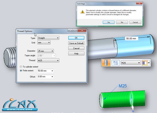

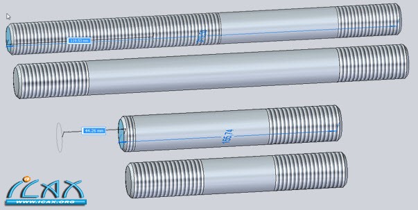

摘要: 螺纹命令增强:圆柱两端添加螺纹段必须相同公称直径增加新的动态编辑控制螺纹长度通过动态编辑框来编辑螺纹特征改变螺纹直径,两端螺纹同时改变不能用同步编辑的拖动来修改螺纹当用户提交修改时,螺纹会重新计算
螺纹命令增强:圆柱两端添加螺纹段
必须相同公称直径
增加新的动态编辑控制螺纹长度
通过动态编辑框来编辑螺纹特征
改变螺纹直径,两端螺纹同时改变
不能用同步编辑的拖动来修改螺纹
当用户提交修改时,螺纹会重新计算
