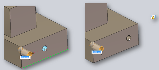

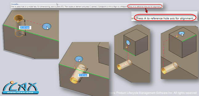

ST5之前的版本,放置孔时不要求锁定平面。
一旦在一个命令下,同一平面上放置2个相同的事例时,平面会自动锁住。
设立一个新的选项:“A”锁轴对齐
当平面还没有被锁住时大多数的用法
即使孔放置在不同平面,也会自动对齐。
